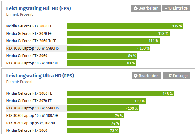

Indem ich bei CB auf das Leistungsrating schaue, in FullHD liegt eine mobile 3080 unter hinter Desktop GPU wie der 5700 XT/Radeon VII und der 1080 Ti. In UltraHD ist die mobile 3080 mit max TGP dann auf dem Level der 1080 Ti, aber nur mit max TGP.
Nur hat CB nie die maximale TGP getestet, du schreibst aber von maximaler TGP. Die maximale TGP ist mit dem Dynamic Boost 2.0 165 Watt. Wie oben geschrieben ist der Unterschied zwischen einer FE und der 3080 nicht mal 10 %..

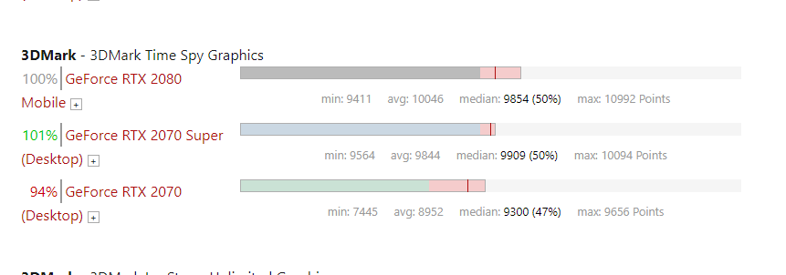

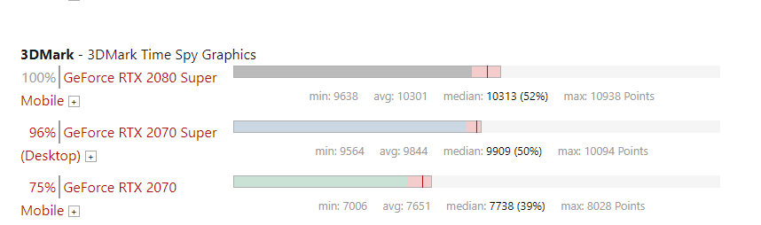

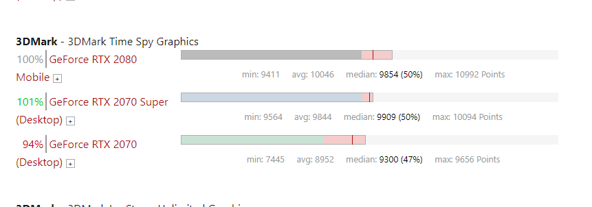

Das Problem beim Vergleich zwischen Desktop und Notebook ist nicht nur die GPU sondern auch die CPU, deswegen Vergleiche ich lieber mit Timyspy, weil da die CPU kaum Einfluss auf das Grafikergebniss hat. Es macht schon einen Unterschied ob die CPU nur 45 Watt verbrauchen darf oder ob sie 100+ Watt verbraucht. Dazu kommt noch, ist die Kühlung vom Notebook schlecht sind es die Ergebnisse auch.
Hier mal von Notebookcheck die Ergebnisse zu den Grafikkarten. Zum Vergleich mein Area-51m hatte 10570 Punkte im Grafikscore, also noch mehr als die avg. von den beiden anderen.

Ein 35W TDP Cezanne (Ryzen 9 5980HS) ist natürlich langsamer als ein Ryzen 9 5950X (Vermeer), daher sind FullHD-Benches auch nicht aussagekräftig beim Vergleich Laptop GPU vs. Desktop GPU. Vergleiche im eindeutigen GPU-Limit (UltraHD) sind geeigneter:
Tatsächlich ist die Desktop RTX 3070FE im GPU-Limit nur noch 9% schneller als die Laptop RTX 3080 (150W TDP) und keine 20+% (zumindest in diesem Parcour aus drei Games^^).

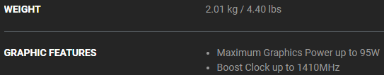

Razer hat die technischen Spezifikationen inzwischen im Punkt „Graphics Features“ angepasst, die anderen bis dato säumigen Hersteller werden folgen.
Nur zur Einordnung. Die RTX 3070 Mobile darf 140 Watt. Und die von Razer Blade Advanced darf 95 Watt. Also alle aufpassen, falls ihr maximale Gamingleistung braucht. Die Angabe ist versteckt unter der Gewichtsangabe. Man muss aber auch berücksichtigen, dass das Gerät recht dünn ausschaut und mit 2 Kg relativ leicht ist. Mehr war vielleicht einfach nicht drin.

Das Notebook von Razer agiert also am unteren Ende. 80W Minimum + 15W über einen dynamischen Boost ergeben ein Maximum von 95W.
