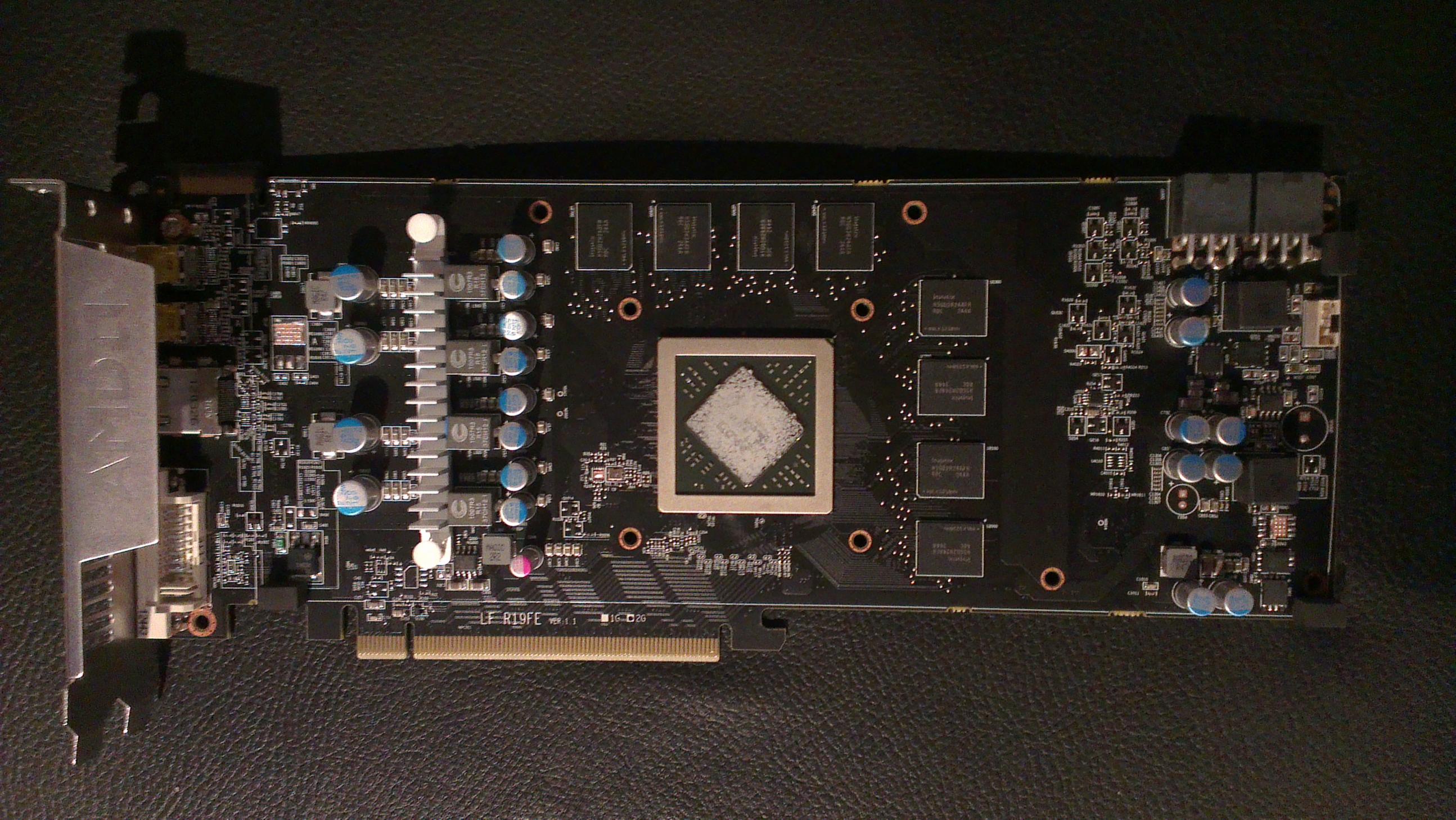

Problemkind: HD 7870 LE
Problem: 1) Beschissener Lüfter, viel zu Laut, schlechte Kühlung
..............2) Es gibt keinen Fullcover WaKü-Kühler
Ziel: GPU-Chip und GPU-Ram zu kühlen, GPU-Mosfet ggf. durch extra Kühler auch oder einfach passiv
Lösungsansatz: Einen Kühler einer anderen Karte zu verwenden.
Nun ja, ich will einen Wasserkühler der mir meinen Chip und RAM kühlt, nur welchen kann ich nehmen?

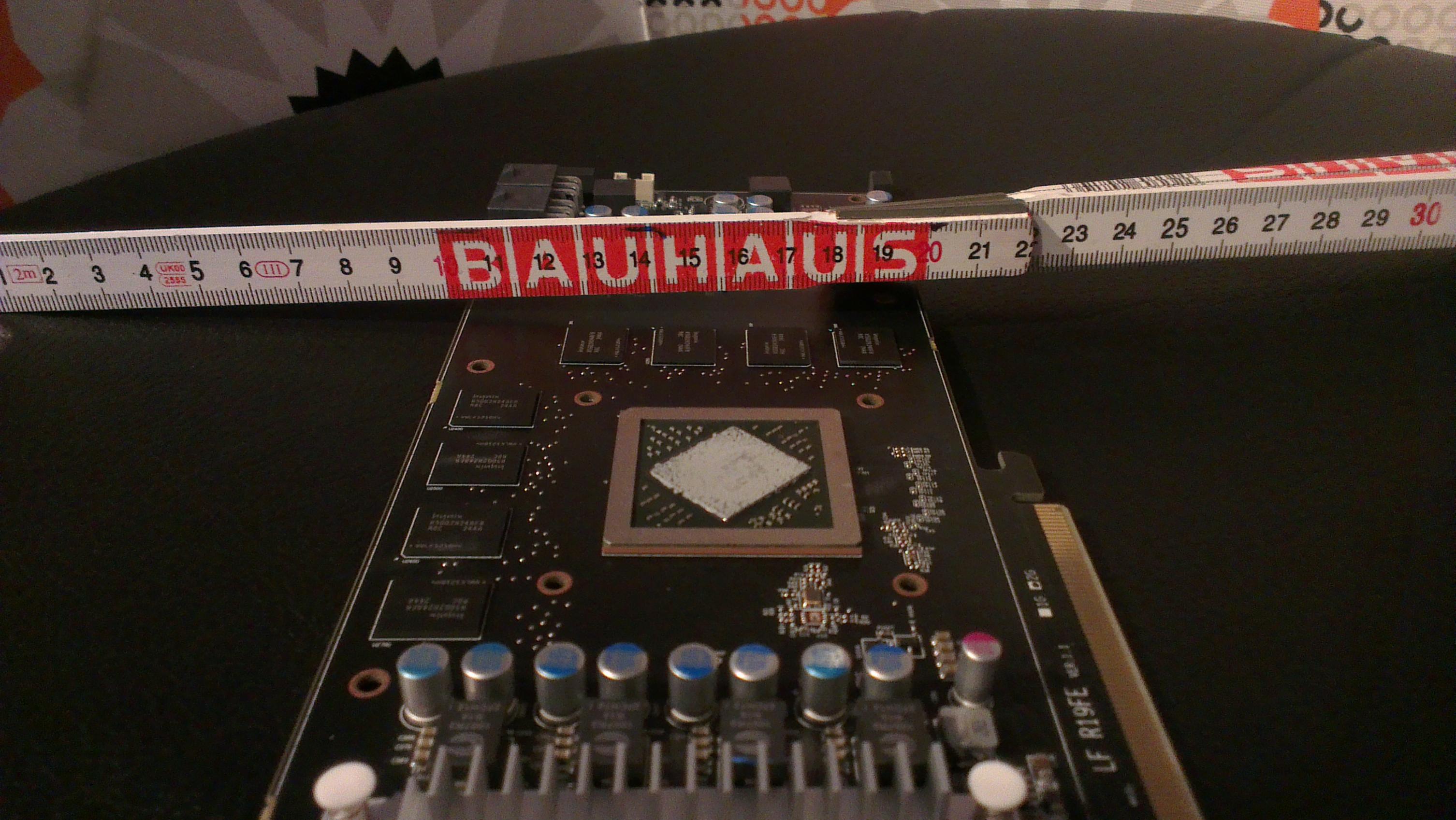

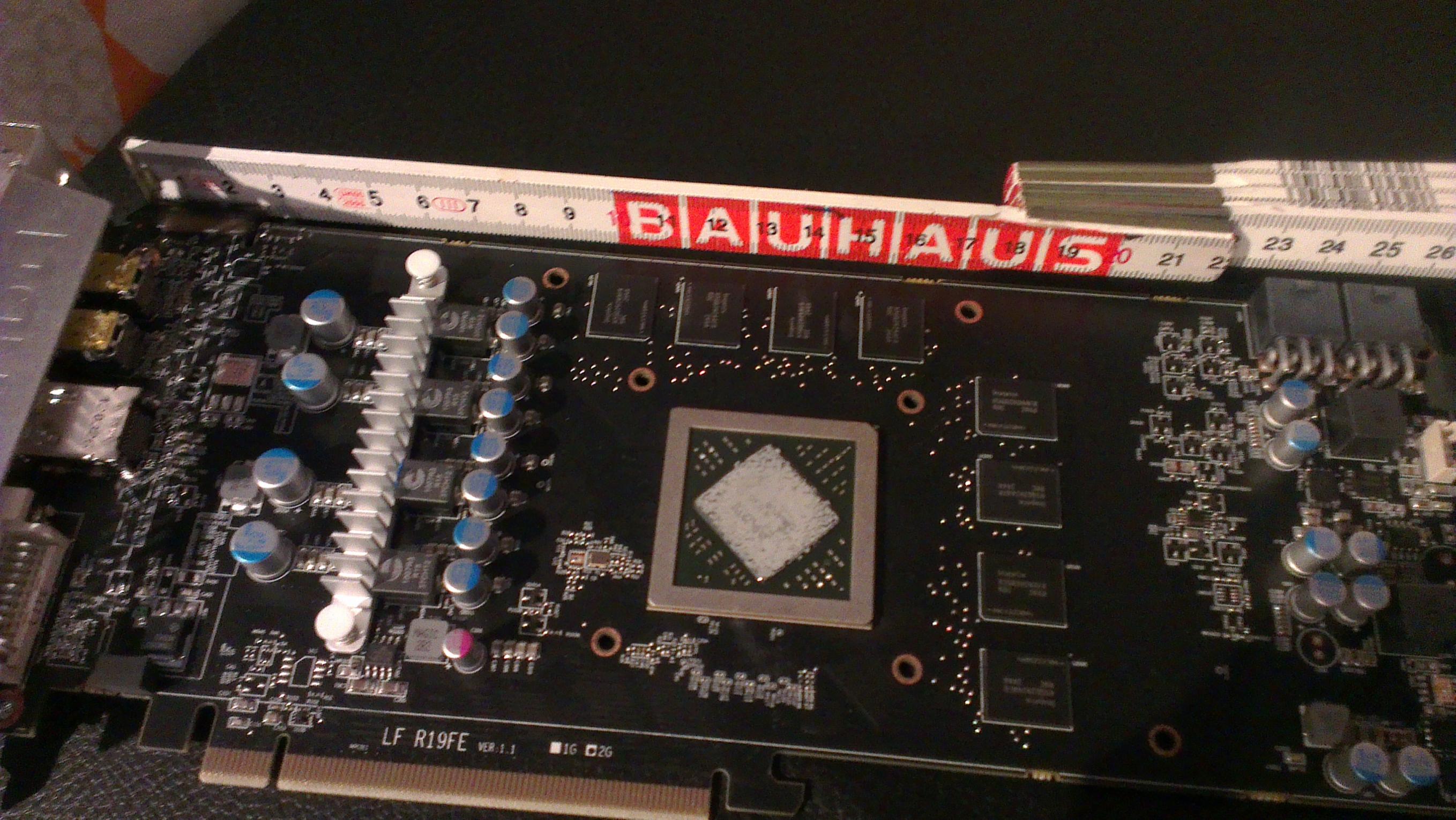

Dazu habe ich meine Karte mal auseinander gebaut um zu gucken wie es so mit dem Platzangebot aussieht.
Ich habe keine Angst davor einen Kühler eventuell mit dem Fräser oder sonst wie zu bearbeiten und anzupassen.
Auf meiner Suche ist mir der EK-FC 4870 und EK-FC 4870 aufgefallen.
Da bei Meiner Karte links auch nur recht wenig Platz ist und der EK-FC 4870 links sehr knapp und gerade geschnitten ist.
Was meint ihr dazu, wie sieht die Kühleistung von dem Teil aus? Könnte der passen, oder gibt es auch noch verschiedene Höhen von GPU-Chips?

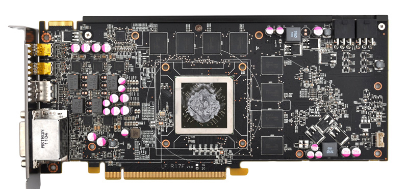

Schau mal hier nach, wenn du die Graka hast, kannst du auf der Verpackung einen Code lesen, die in etwa so aussieht 2GBD5-2DHPP oder so ähnlich, wenn dort ein Code steht, die auch hier steht, ist der Full Cover Kühler kompatibel.
Hier mal ein Bild des Kompatiblen PCBs, schau mal nach ob bei dir Bauteile anders sind, vor allem die Position von Kondensatoren oder Spulen etc..
Falls nicht kannst du mit GPU Only Kühlern die GPU Kühlen und auf den RAM Passive Kühlelemente aufbringen.
Edit: Da ich selbst Besitzer einer HD7870 bin und besagten Full COver Kühler verwende, kann ich dir beim Betrachten beider PCBs schon sagen dass der Full Cover nicht passen wird. Die Reihe Kondensatoren ist im Weg.

Ich habe es jetzt sogut wie geschafft meine HD 7870 LE mit Wasser zu kühlen, die Vollendung werdet ihr in Kürze hier sehen: Projekt Dirty Harry
GPU-Kühler:
Kurz was ich da angestellt habe:
Ich habe mir einen EK FC 6870 Kühler gekauft und diesen soweit umgebaut, dass er jetzt auch meine HD 7870 LE passt.
Es war eine höllen Arbeit, ich würde es nur bedingt wiederholen oder weiterempfehlen, aber ich denke es hat sich schon gelohnt.
Zwei orginal Löcher für den Deckel musste ich zur Hälfte entfernen aber es ist alles 100% dicht, ich werde noch zwei neue Löcher rein machen;)
Der orginale Deckel passt nicht mehr, ich werde ihn durch einen eigenen aus 10mm Plexi ersetzen.
