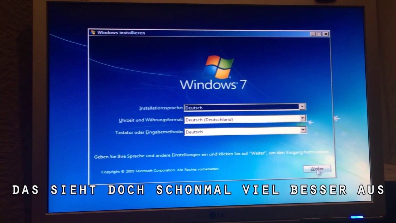

Maus & Tastatur gehen nicht beim Windwos 7 Instalation...

Du musst die USB Treiber in das installationsmedium einbinden... Gibt es auch nur knapp 4 Millionen Einträge bei Google zu.

Hi,
bei deinem Windows 7 fehlen die USB3 Treiber daher geht das nicht.
Ich würde eine Windows 10 Iso ziehen (bei MS oder hier bei CB) und mit deinem Windows 7 Key Windows 10 installieren
Das hängt damit zusammen, dass der Chipsatz nur USB3.0 nativ anbietet,
Win7 aber von Haus aus keine USB3.0 Treiber hat.
Du musst diese und ggfls. noch die Sata-Treiber in die Boot.wim und die Install.wim integrieren.

oder du hast nen PS/2 Adapter. Genau dafür haben manche Boards den alten Anschluss (wie dein MSI board)

Eine Installation mit einer PS/2 Tastatur alleine ohne Maus ist auch möglich unter Windows 7. Musst nach Win7 Installation dann noch von der Treiber CD die USB Treiber installieren, dann kannst du endlich Maus und Tastatur anschließen.
Damit sich Windows 7 installieren lässt entweder USB3-Treiber in Installationsmedium einbinden oder ne PS/2 Tastatur verwenden.

Steck deine Maus und deine Tastatur nicht an USB 3 an sondern an die "Normalen" Potrs und dann geht es auch. Du musst nichts in dein W7 Medium integrieren.
Das gilt aber seit Ewigkeiten nicht mehr. Problem ist nicht USB 3 sondern das xHCI Protokoll moderner Boards und USB Ports. Auch USB 2 Anschlüsse funktionieren nicht. Windows 7 hat keine xHCI Treiber mit am Bord.
Dann Frage ich mich gerade wie ich meinen PC letzte Woche an USB 2 neu aufgesetzt habe? Ging tadellos ohne irgendeinen Treiber XY zusätzlich wie immer.
Dann war das eine nicht aktuelle Plattform. Sicher geht das, als USB 3 noch per Zusatzchips realisiert wurde. Seit dem USB 3 im Chipsatz integriert ist nutzt es das xHCI Protokoll und damit kann Win 7 nicht umgehen. Das muss man ihm erst per Treiber bei bringen.
Und Dein x79 gehört dazu. Der hat kein natives USB 3 via Intel Chipsatz. Da klappt das mit der Installation via USB 2.

Danke Leute. Werd mir morgen kurz die ps/2 maus kaufen.
Das integrieren der Treiber in das ISO ist aber wirklich weniger Aufwand als man denkt. Da würde ich aber das Geld für die PS/2 maus sparen.
