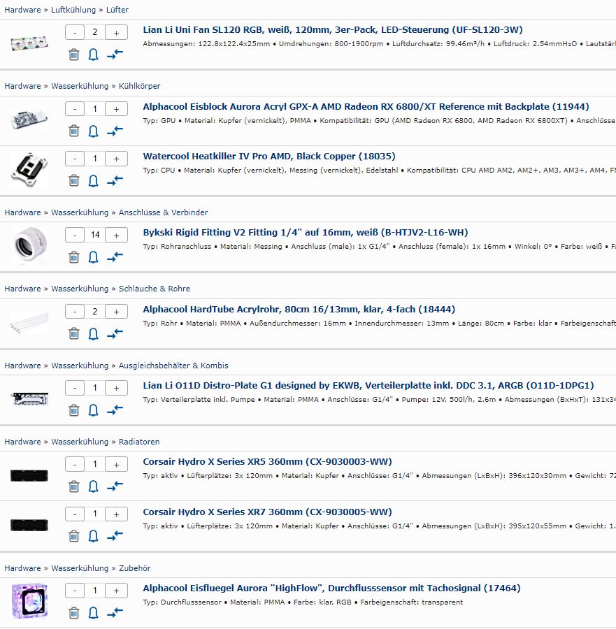

Das hier habe ich mal zusammen gestellt für meine erste Custom Wasserkühlung
Habe vor ein Radi Oben und Unten.
Den schmalen unten weil ich die Riser Card verwenden werde und so unten nur wenig Platz habe.
Wir das So alles passen? Habt ihr Verbesserungsvorschläge?
Bei den Fittings muss ich noch nach Winkeln schauen.
Habe ich irgendwas übersehen?

Ich sehe da keine Pumpe?
Weiterhin brauchst du da wohl noch Winkel, wenn das Rohr fest ist.
Meiner Meinung nach passt ein 1500€ PC und eine 1000€ Wakü einfach nicht zusammen. Da würde ich mehr Geld in den PC investieren und weniger in die Wakü

"Lian Li O11D Distro-Plate G1 designed by EKWB, Verteilerplatte inkl. DDC 3.1"
Die Pumpe ist in dem Distro nicht entkoppelt.
Das wird sich in der Lautstärke äußern.
Post doch mal nen Screen von den Teilen hier direkt.
das macht es uns einfacher :)
Zum Thema Winkel: du möchtest dir die passenden Radien biegen um ohne auszukommen ?
Plan lieber mehr Fittinge als zu wenig
Außerdem ein paar 45/90 grad sowie eine Auswahl Verlängerungen :)
T Stück und nen Kugelhahn zum ablassen ?
kann schnell passieren das du sowas brauchst

Ja diese abgewinkelte meine ich mit Verlängerung, für CPU und GPUblock...
Werde nicht mit winkel arbeiten. Werde die Rohre biegen.
Danke Stimmt Kugelhahn fehlt.

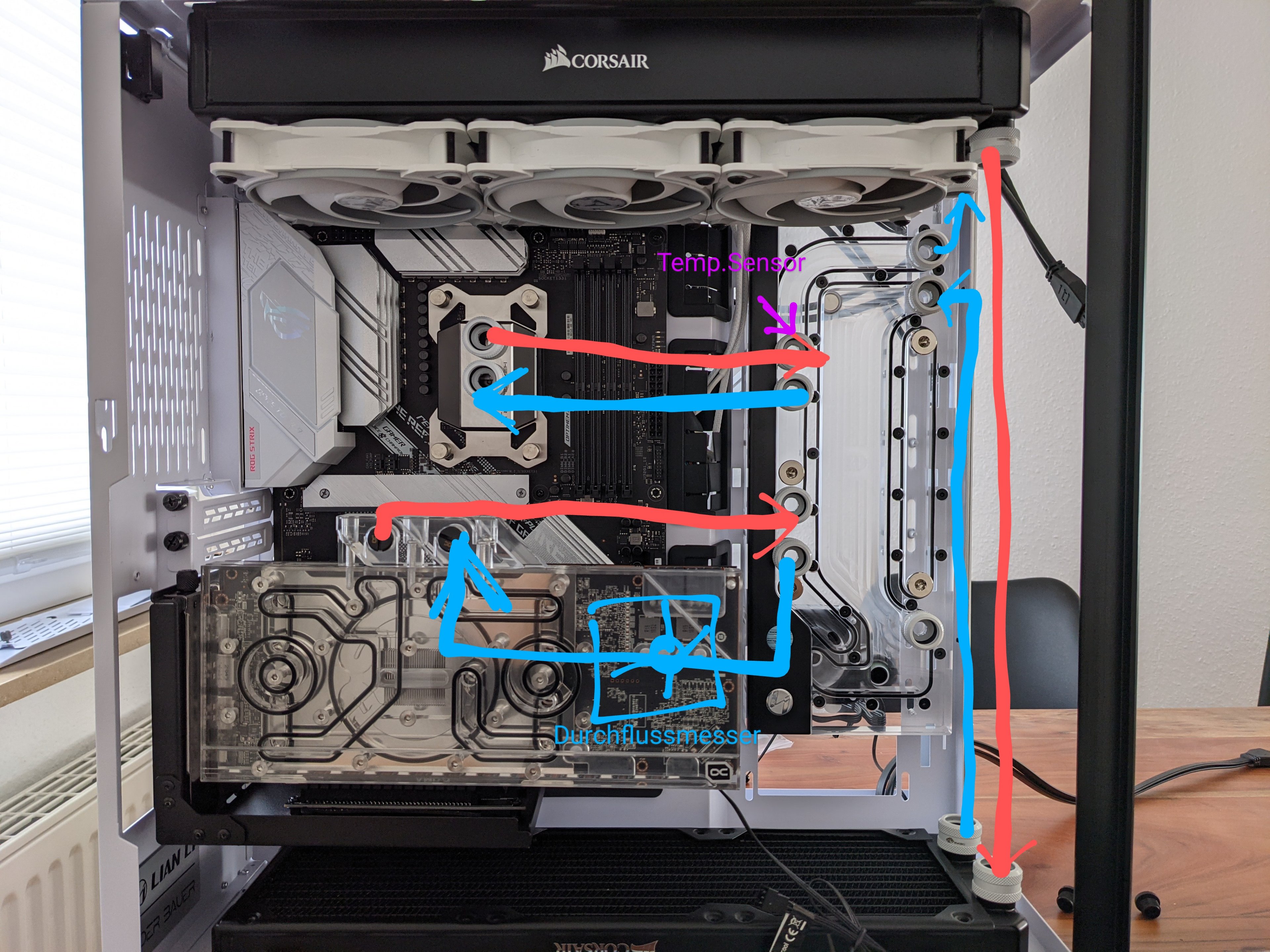

Funktioniert das so ? Habt ihr Verbesserungsvorschläge?
Ich würde den Temp-Sensor eher nach einem Radiator platzieren, ist aber deine Entscheidung und macht eigentlich nicht viel aus.
Solche Distro-Plates kannte ich noch gar nicht. Die funzt dann gleich mit als Ausgleichsbehälter? Haben die, von der subjektiven Optik abgesehen. irgendwelche Vorteile gegenüber dem direkten Verbinden der Komponenten? Wenn ich mir das so vorstelle, braucht man dadurch ja womöglich ein paar 45er oder 90er Verbinder mehr, was sich ja eher negativ auf den Durchfluss auswirken sollte.
Der Vorteil ist vor allem bei Hardtubes dadurch, das man sich Biegungen einspart, macht das Verlegen einfacher.
Im Endeffekt primär rein für die Optik, sind dafür auch in der Regel mit aRGB LEDs beleuchtet, gibt auch welche mit spiegelnder Rückseite (hier ist ein durchweg klares Modell eingebaut).
Pumpe sitzt an der Rückseite und dient als AGB (wenn auch nur mit wenig Volumen, aber ist ja schnuppe, sobald der Loop komplett entlüftet ist), Pumpe ist dann nicht direkt sichtbar, dafür aber auch nicht entkoppelt, wer leisen Betrieb möchte, greift eher zu einem entkoppelten Modell.
Den Durchflussmesser würde ich vermutlich zwischen den beiden Radiatoren einplanen, der Platz wirkt mir aktuell noch etwas leer und da ist viel Platz.
Ist aber auch eher Geschmacksache.
