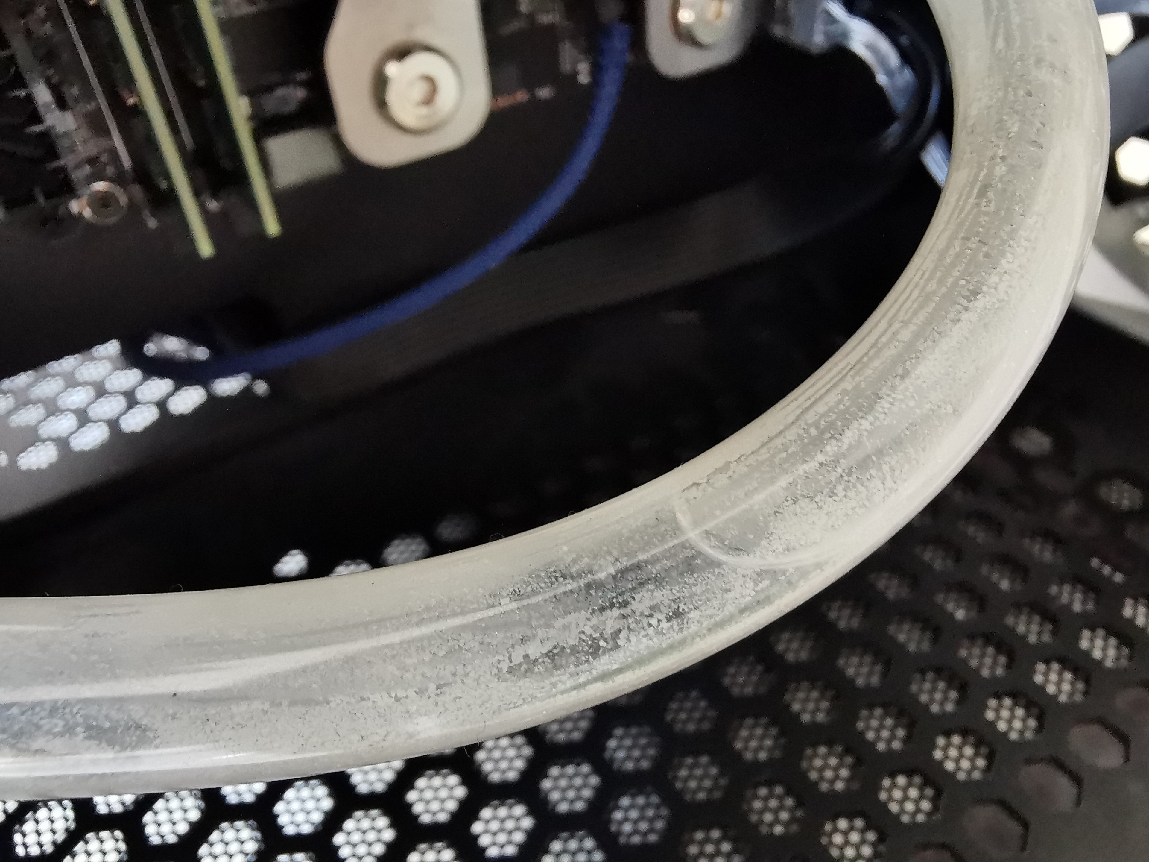

Habe irgendwelche Mikroorganismen in der Wakü gehabt, Kühler total verstopft, kein Flow mehr. Ablagerung an den schläuchen, richtige Flocken auch gebildet.
Anbei ein Foto...
Hatte davor G43 etwa 10:1 dest Wasser drin, Wassertemperatur so bei 30-40 grad.
Mit heißem Leitungswasser hab alles mal durchgespült erstmal...
3 Fragen:
  • was ist das?
  • wie bekomme ich das in zukunft vermieden? Chemiekeule ist mir egal, hauptsache die Teile werden nicht angegriffen.
  • sollte ich alle Schläuche wechseln oder bekomme ich das mit einer ordentlich bioziden Neufüllung auch in Griff? (sehr fummelige mini-itx-konstruktion)
Vielen Dank euch im Voraus!

Spülen nicht mit Leitungswasser, zumindest nicht im letzteren Schritt.
Zumindest das letzte mal spülen ruhig mit destillierten Wasser.
Kostet nix das Zeug ;)
dann die Frage: was für Komponenten hat der Kreislauf, welche Materialien ?
ggfs. Könntest du drüber nachdenken den Schlauch durch norpren zu ersetzen (Thema Weichmacher im PVC) falls es länger unverändert betrieben werden soll.
was spricht gegen DP Ultra in klar als Kühlflüssigkeit?
ist das wirklich destiliertes wasser?

Roch das Wasser faulig oder warum gehst du von Bioorganismen aus?
Wie wärs mal mit Details zu den verwendeten Komponenten der Wakü?
Demontier einen Schlauch, wenn du mit einer Bürste die Ablagerungen leicht wegbekommst, dann brauchst du die nicht erneuern. Sondern mit einer Essig Wasser Mischung spülen.

Ja, das roch auch gammlig. Auf dem foto ist noch leitungswasser drin. Hat man auf den Schlauch gedrückt, haben sich die Flocken abgelöst. Definitiv pilze oder bakterien?
Gibt es da biozide zusätze für waküs oder sollte glysantin diesen job erledigen? Wobei im auto bei 90 grad ja eh nichts überlebt...
Ich würde sagen, da sind die Weichmacher aus den Schläuchen ausgeflockt.
Bio zeug ist in der Regel nicht so schön weis.
Also neue Schläuche kaufen... Oder auf Neopren oder hard Tubes wechseln.

Das sind ja hochwertige Tygon-schläuche, die sind im alten System glasklar geblieben. Definitiv Gammel.

Das sieht nach Weichmacher aus.
Die klaren sind auch nur PVC Schläuche mit Weichmacher, auch wenn es kein DEHP ist.
Was anderes wären Tygon Norprene Schläuche.

Info: Das System ist 6 Monate alt so in der Konstruktion. Warum sollten sich die Schläuche so krass "auflösen"?
Nochmal: NICHT ausschließlich mit Leitungswasser spülen.
zumindest mit destillierten Wasser nachspülen...
UND: wir wissen immer noch nicht welche Komponenten exakt im Kreislauf sind ??
Eventuell Pech bei der Produktions Charge.
Oder hohe Wassertemperaturen.
Eine schlechte Kombi bezüglich der Wasserzusätze?

Du willst nicht wissen wie meine Alphacool Schläuche nach 3 Monaten aus sahen.
dann die letzten mit deutlich geringer Wassertemperatur etwas besser...bin trotzdem auf norpren gegangen
Wassertemperatur ist bei PVC jedenfalls nicht uninteressant..
