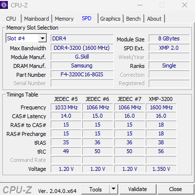

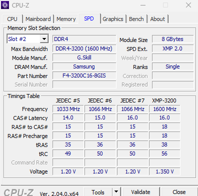

Läuft der Ram mit XMP und im Dualchannel? --> CPU-Z - vom Reiter "SPD" bitte Screenshot hier reinstellen (von den belegten Slots natürlich)

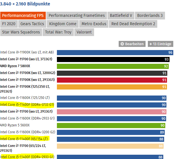

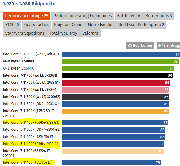

Brett verträgt aber auch nen i9-11900KF & DeepCool AK400 Zero Dark Plus, bei verkauftem 11400f greifst dann auch zu ner Arctic Liquid Freezer 2 AIO
ABER: laut CB bringt das nur 9% Leistung in 4K, 16% in FHD
btw: Anhang anzeigen 1322502
Temperaturen liegen zwischen 80-90°C full HD volle einstellungen z.B. RDR2
Screenshot aus CPU-Z
