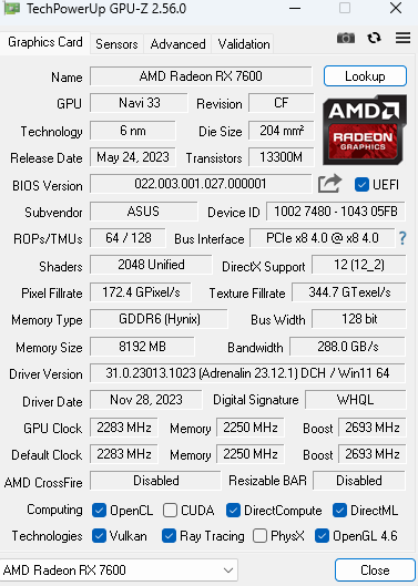

bei mir ist die pci x8 ist da irgendwas falsch?

Nö, da ist nichts falsch. Die RX 7600 ist nur mit 8 Lanes angebunden.
Das ist der "neue, heiße Scheiss" bei den kleineren Karten von AMD und NVidia. Die RTX 4060(Ti) hat auch nur 8 Lanes.
Eine RX 6500XT hat sogar nur lächerliche 4 Lanes.
Da wird an allen Ecken und Enden in der Produktion gespart. Aber die Kartenpreise steigen stetig weiter. Man muss ja möglichst viel Gewinn machen.
