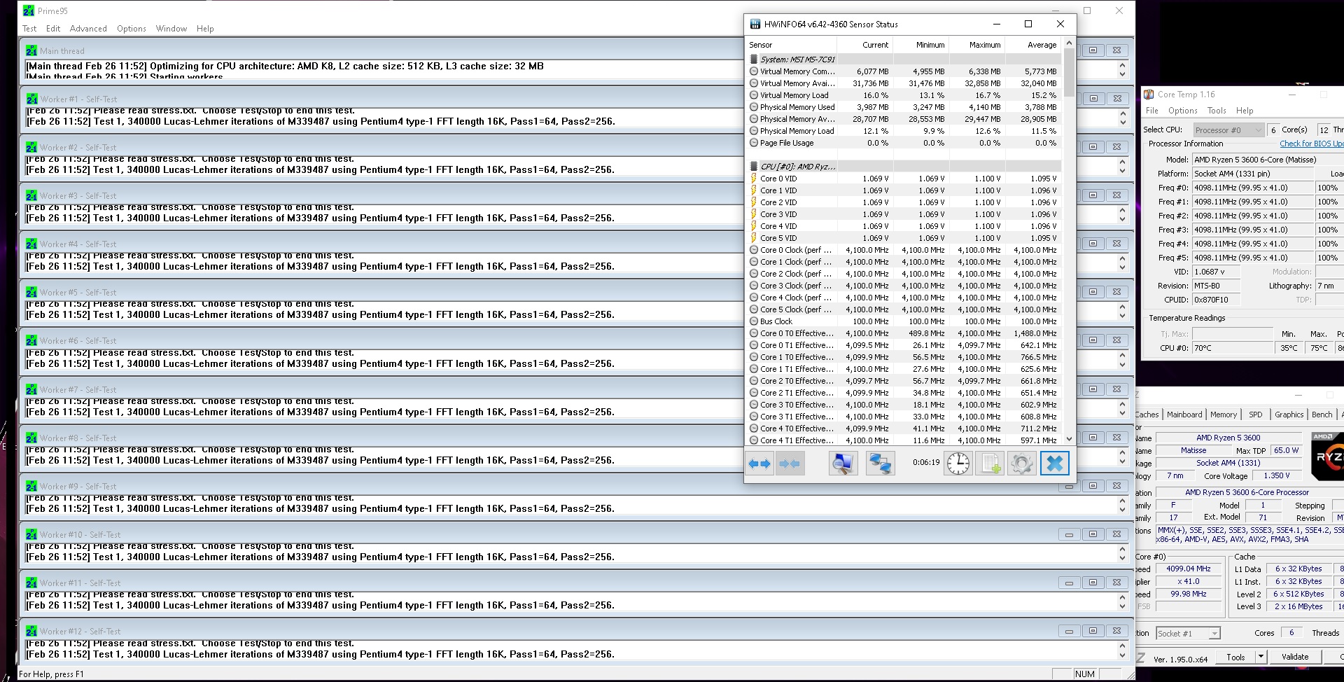

Hey hab meine CPU auf 4.1Ghz laufen
Allcore 41
Spannung hab ich 1.35V eingestellt.
Board : msi b550 tomahawk ( neuste Bios )
wieso wird mir aber dann bei CoreTemp ,HWinfo64 . nur 1.100V angezeigt ( Idle ) und unter Last mit
Prime95 ( 1.069V ) ?
sollte da nicht 1.350V stehen
hab ich was falsch gemacht ?

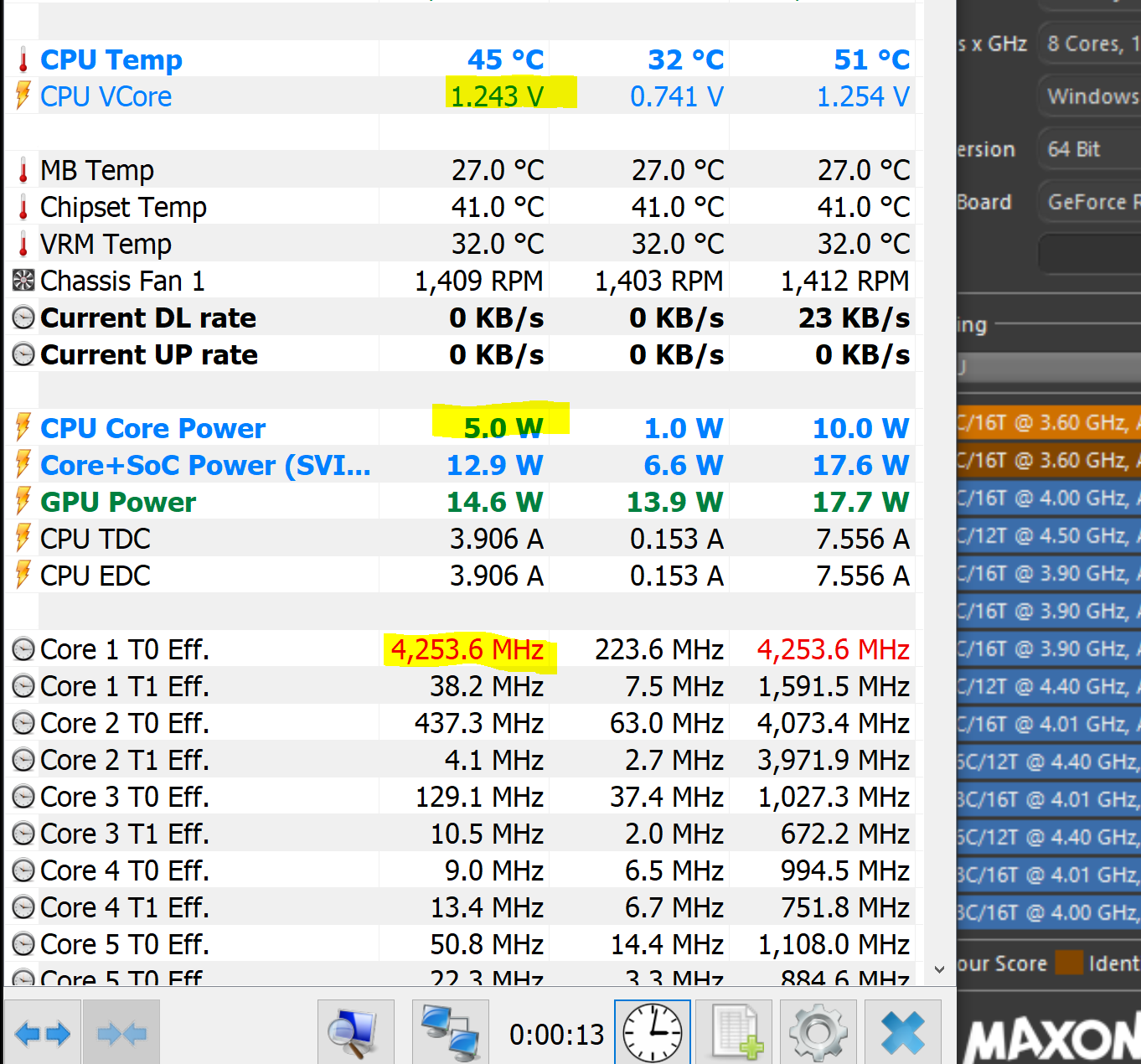

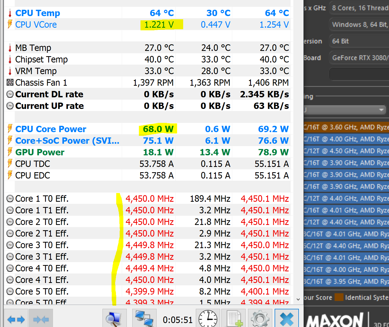

Die 1.4 sind "singlecore"-Last auf einem Kern, lass dir die Watt in HWInfo daneben anzeigen, dann siehst du das. Es ist ein großer Unterschied, ob 1.4 mit 15 Watt anliegen oder eben wie bei dir jetzt eingestellt 1.2x mit >65 Watt auf alle Kerne.
Multicore-Last:
Singlecore-Last:

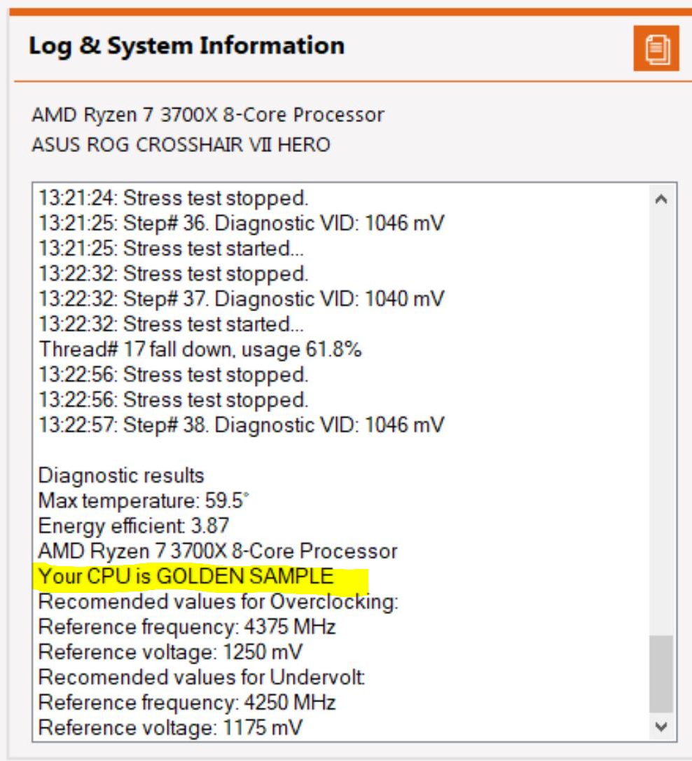

Hier die Einstufung meines 3700x, dann kannst du abschätzen, ob es überhaupt eine gute CPU ist grob gesagt:
