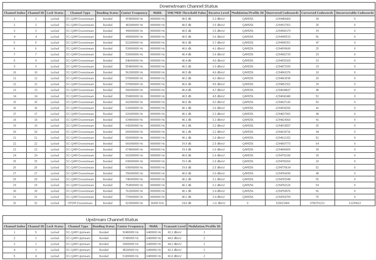

Wieso sollten die fehler auf dem Glasfaserteil auftreten? Die meisten fehler treten im Koaxteil der HFC Netzes auf. Oft durch Einstrahlungen, dadurch bedingte Modulationsfehler bzw. Umschalten auf schwächre Modulationen oder ein gänzliches wegbrechen vereinzelter Kanäle bzw Träger im OFDM aufgrund von zu starkem Rauschen oder sonstiger Störungen, die die Kommunikation zwischen kabelmodem und CMTS stören.
Allein der OFDM Kanal ist 86mhz breit und enthält viele einzelne Trägerfrequenzen. Umso mehr davon störungsbedingt ausgeblendet werden, umso schmaler wird die mögliche Bandbreite.
Und wenn dann mal noch alle 5 upstreamkanäle auf 16qam modulieren bzw. der upstream SNR absackt, is ganz schnell mal sense.
Im idealfall sieht eine Leitung größtenteils so aus. die d3.0 Kanäle jenseits von 40dB und der OFDM über 30dB.
Die unkorregierbaren auf dem OFDM sind zwar nicht ideal, sind aber vertretbar, solang sie im Verhältnis zu allen übertragenen Codewörtern bei weitem die Unterzahl darstellen. Sprich alle drei Werte addieren und dann die unkorregierbaren als Prozentsatz herausrechnen. In dem Fall sind "nur" 1,42% aller übertragenen Codewörter auf dem OFDM unkorregierbar.

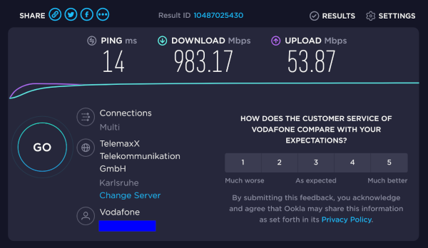

Der Support hat mir tatsächlich jetzt sehr gut weitergeholfen. Dienstag angerufen, relativ kurz danach SMS bekommen, dass sich um das Anliegen gekümmert wird. Am Mittwoch dachte ich dann okay, man hört weiter nichts, mal schauen was passiert...
...aber direkt heute Morgen SMS bekommen, dass eine Störung vorlag und behoben wurde. Geschwindigkeit war direkt wieder voll da.
Speedtest von gerade eben 16:20 Uhr:

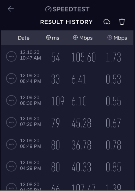

Hamburg City, Nähe Hbf. Seit 16. September (!!), also seit 3 Monaten hat hier Vodafone eine Störung. Die Realität sieht dann so aus: Ping von 100+, Down 6mbit, Up um die 1mbit. Wenn meine Frau am Telefon ist, ist der Upload ausgelastet und ich bekomme Pings von 1999+ beim Zocken.
Muss gleich mal wieder bei Vodafone anrufen - die schaffen es nämlich auch nicht, die Reduzierung der Monatsbeiträge ordentlich einzupflegen :grr:
