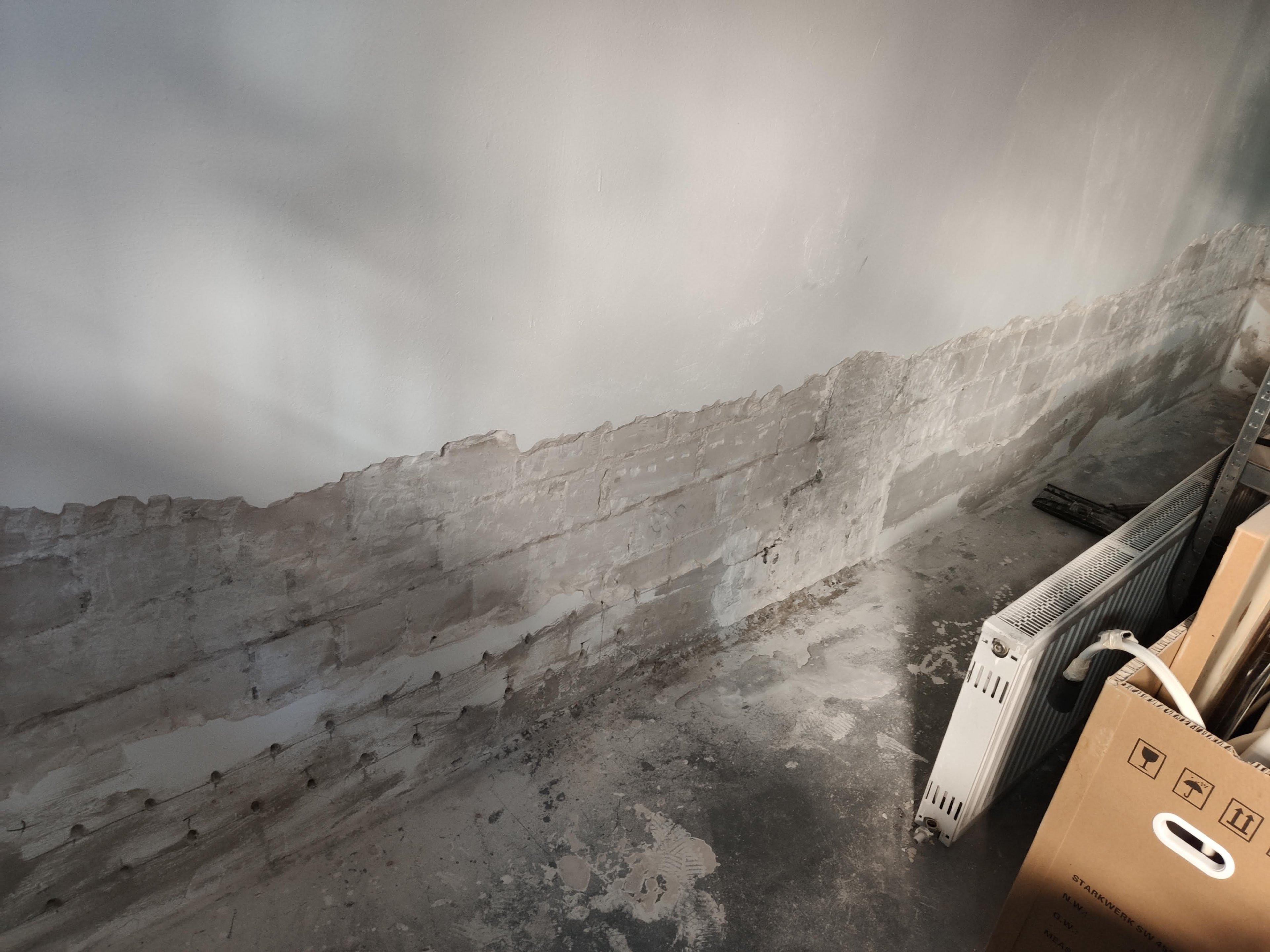

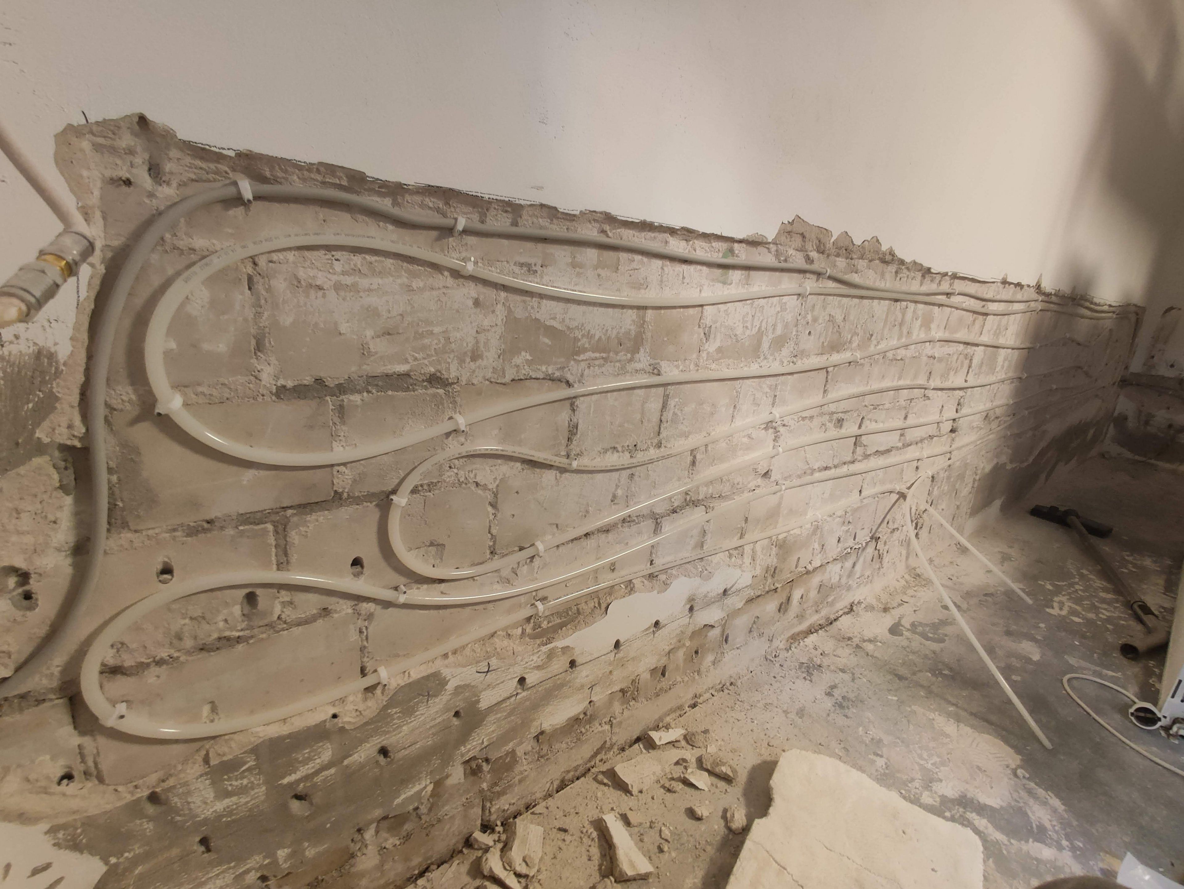

habe die letzten Wochen und Monate ein wenig "gehandwerkert".

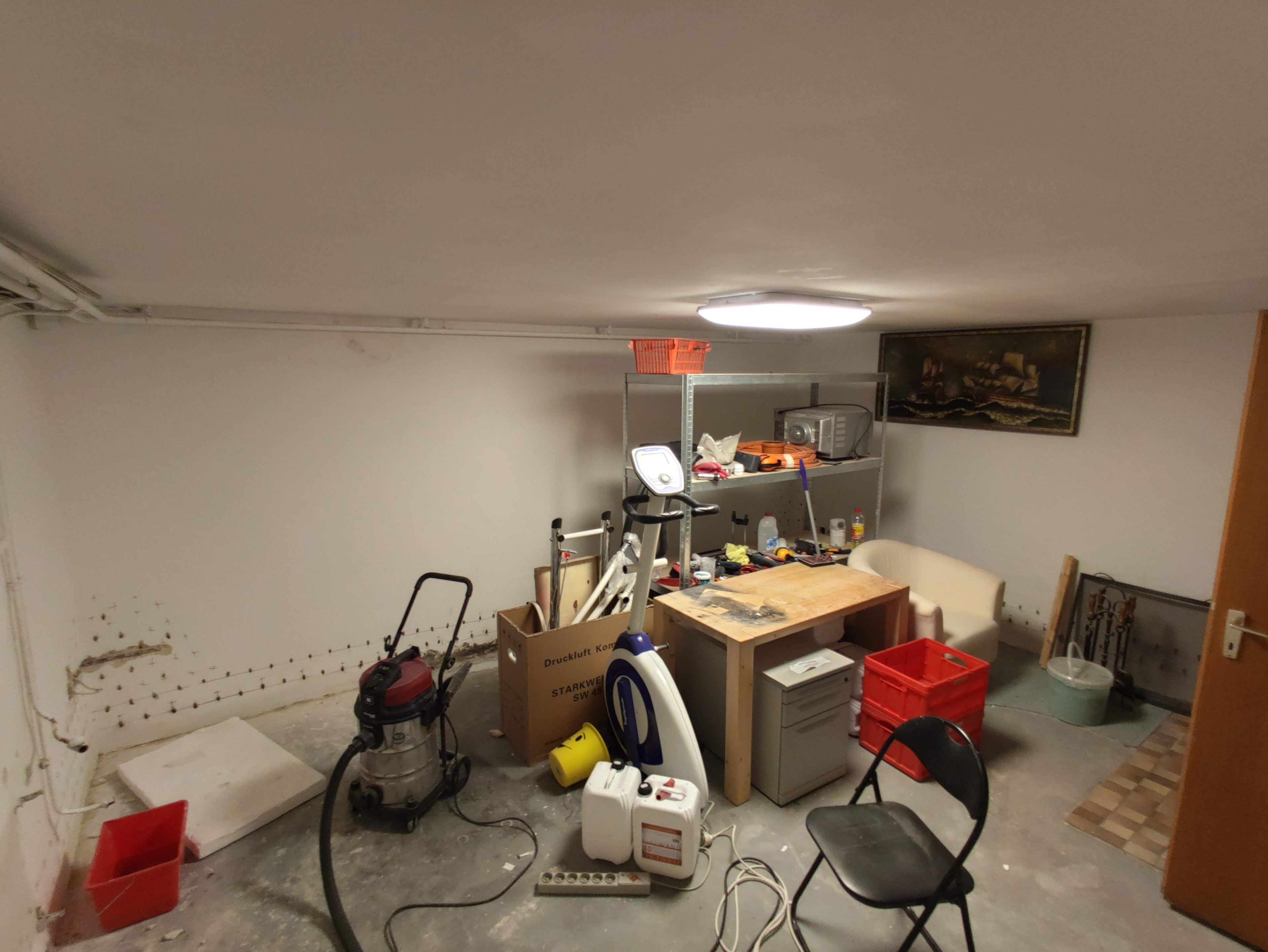

Der Kellerraum hatte bei Regen immer feuchte Wände, weil das Wasser nicht schnell genug abfließen kann und von unten gegen die Wände drückt.
Also musste eine Horizontalsperre her. Dafür bohrt man unmengen an Löcher und lässt dort Flüssigkeit einsickern.

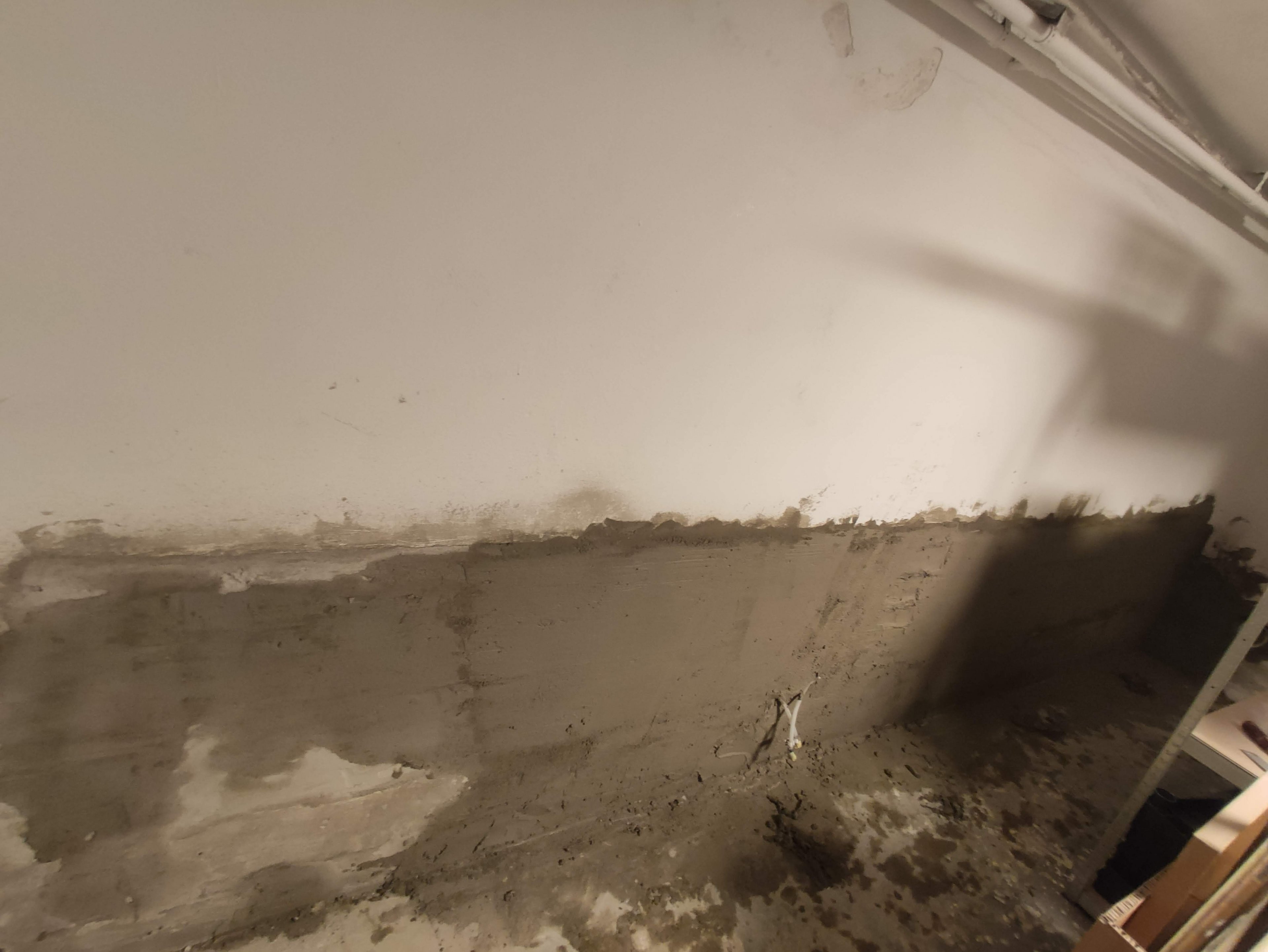

Nun habe ich obligatorisch ein Stromkabel angebohrt und musste zum Neuverlegen dann doch noch Putz runternehmen.
Wohl wegen der jahrelangen Feuchtigkeitseinwirkung sprang der Putz der halben Wand wie von selbst ab.

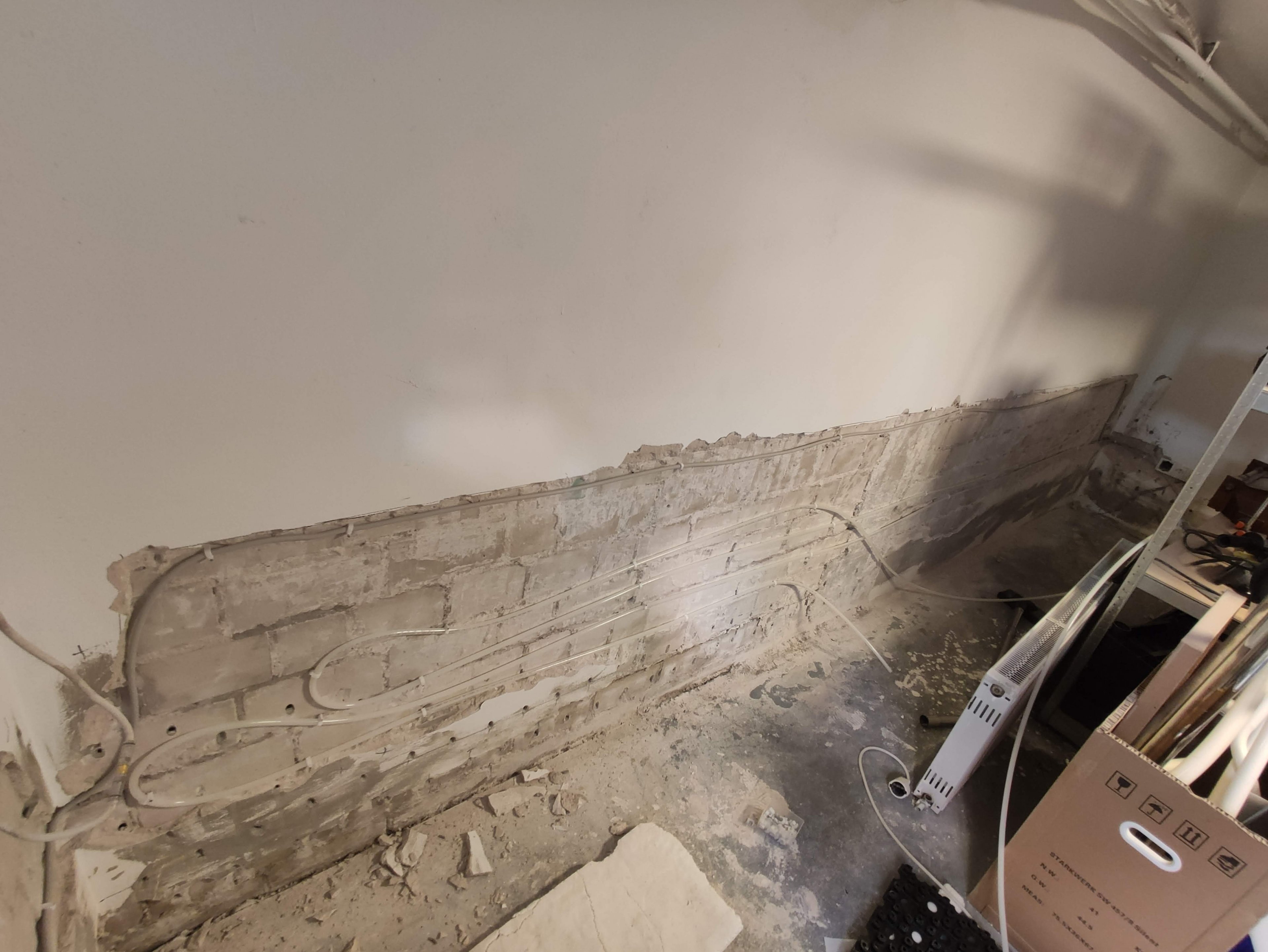

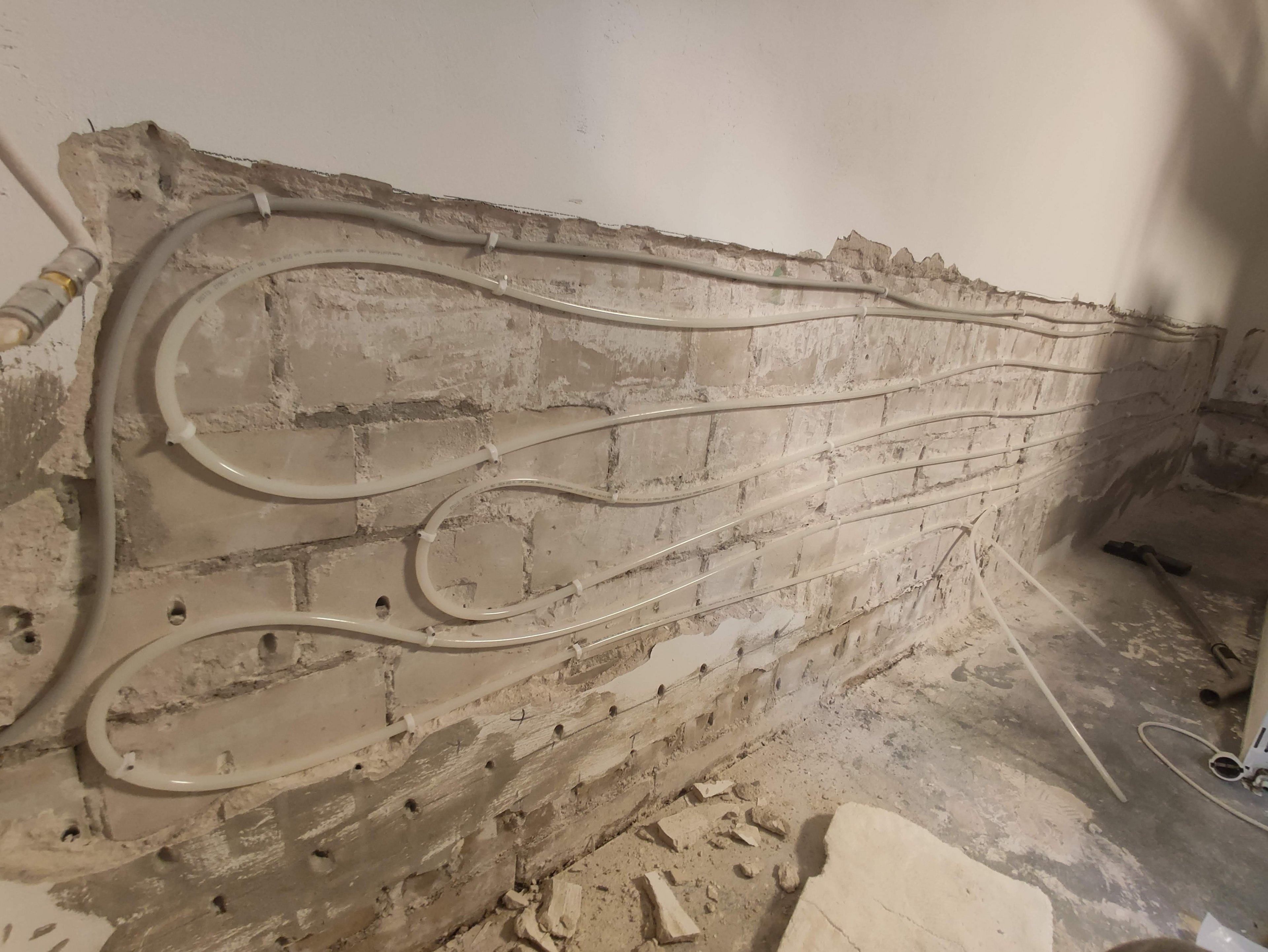

Da hat es sich angeboten die noch vorhandenen Heizrohrreste von der Fussbodenheizung in die Wand zu verlegen.
Schätze das sind insgesamt 30 Meter Heizrohr. Die Wand ist 5 Meter lang und der abgeschlagene Bereich ca 80 cm hoch.

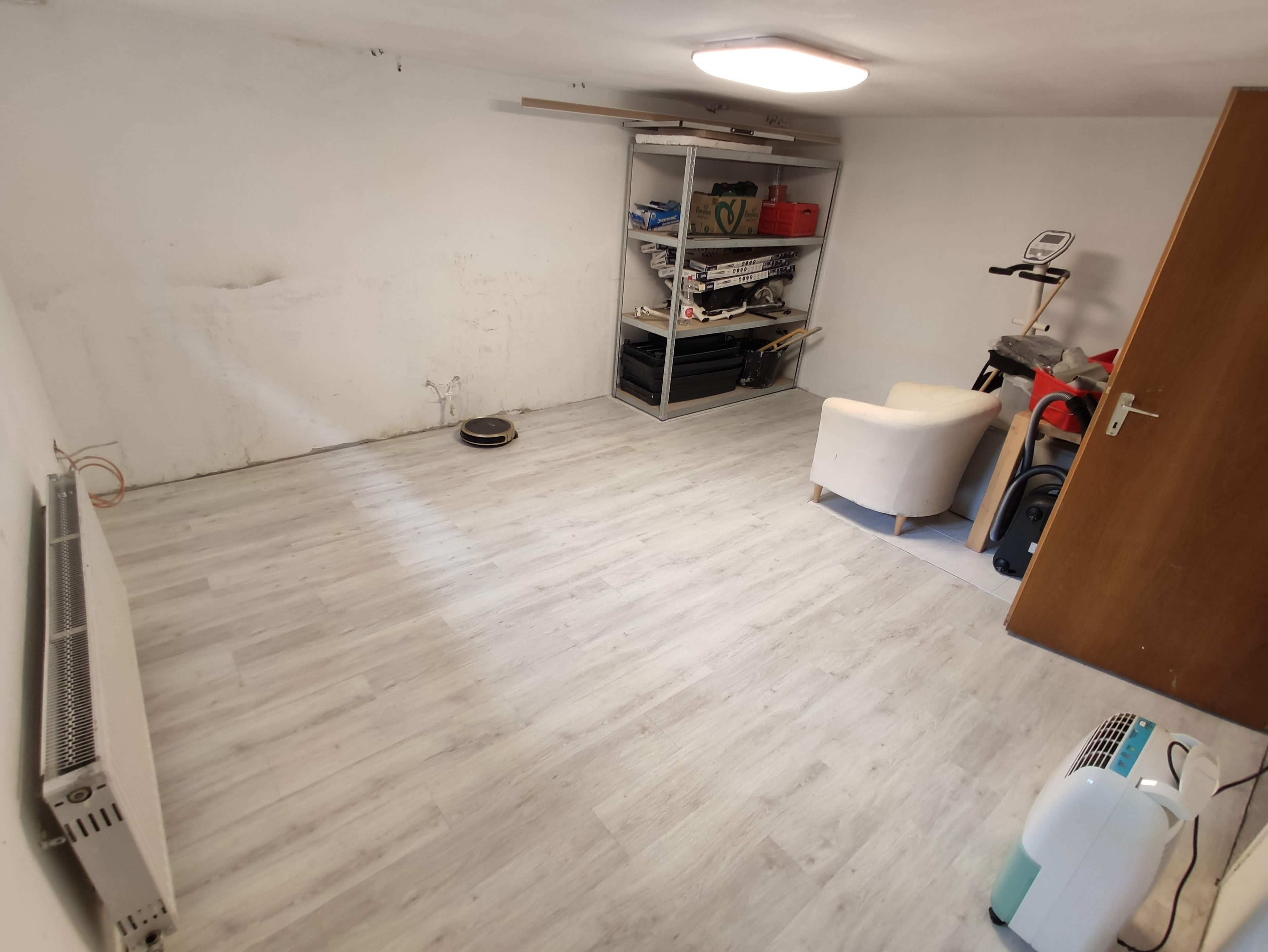

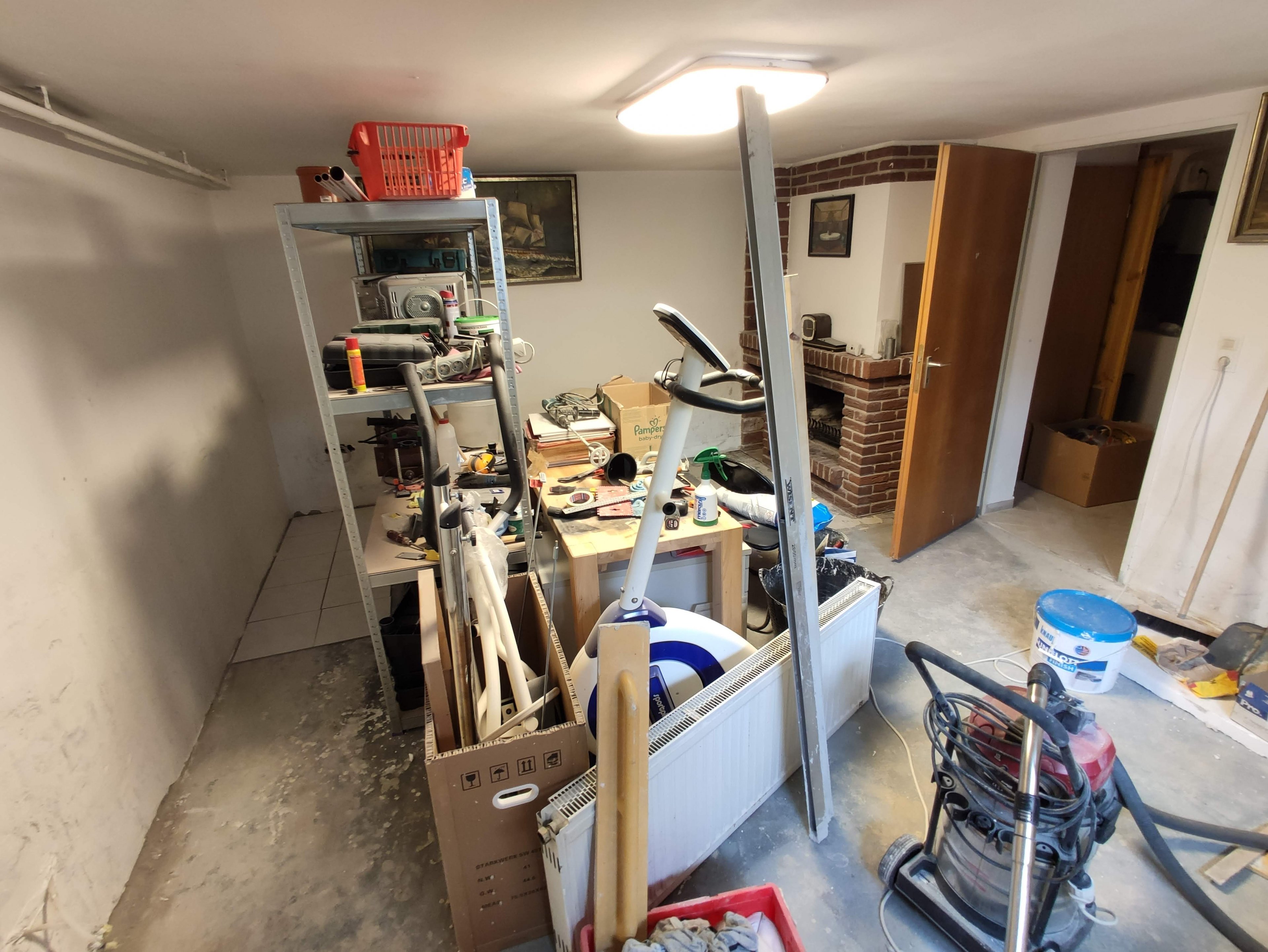

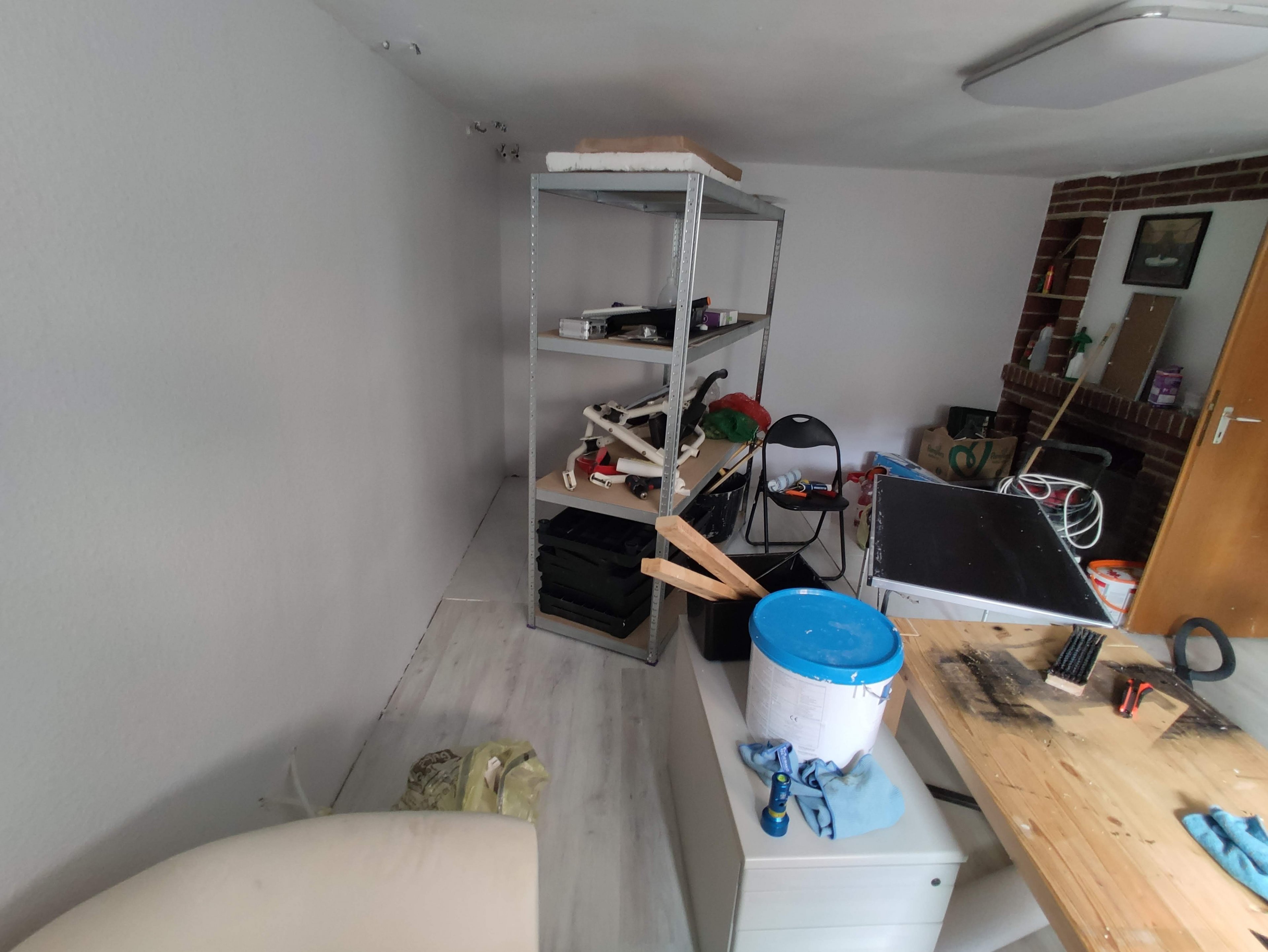

Verputzen, Spachteln, Boden verlegen ... und Tapete drüber, weil ich bin einfach unfähig gerade zu verputzen und sauber zu verspachteln :D

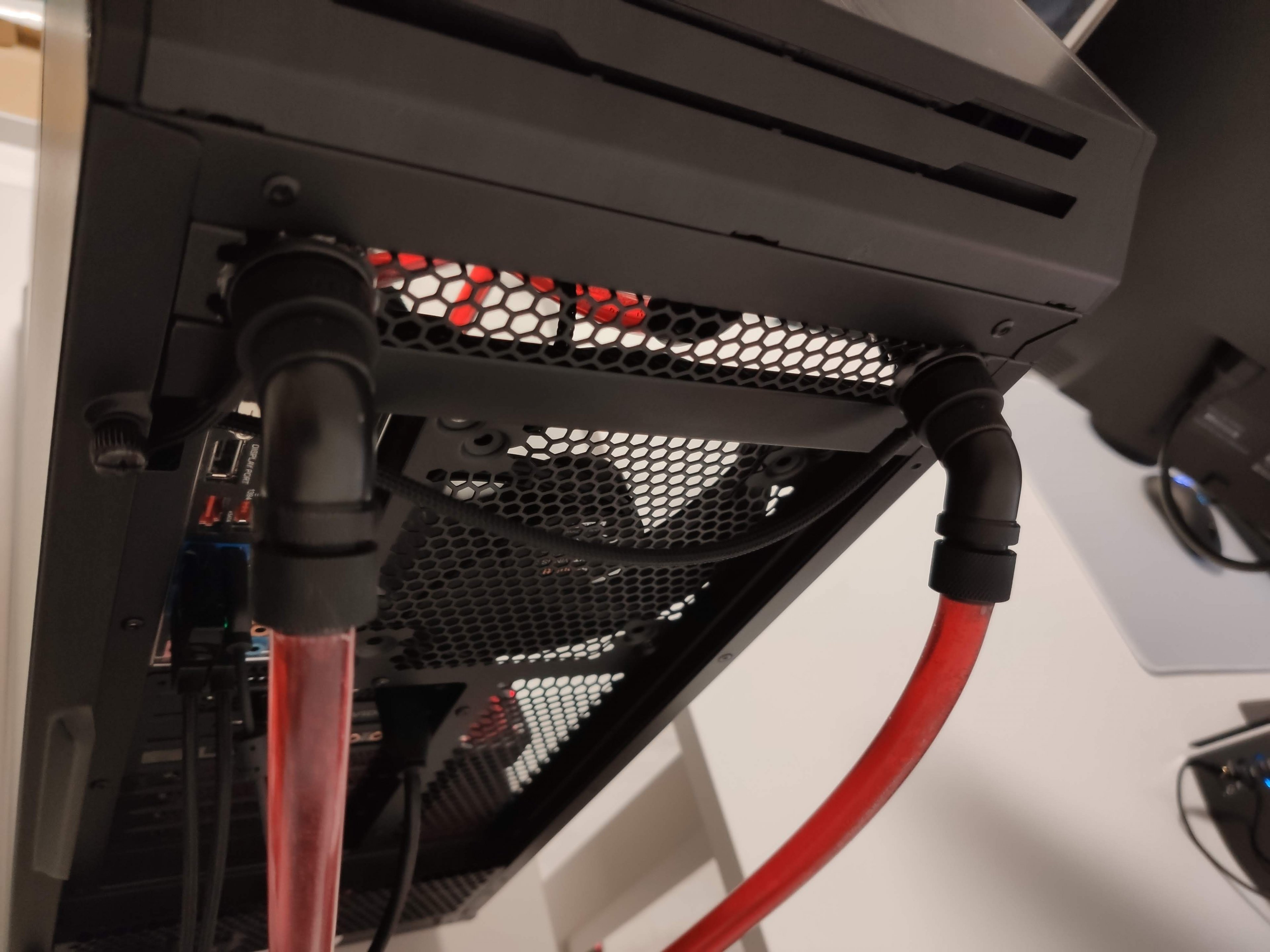

Aufgebaut und angeschlossen
Pumpe: D5
GPU: 2080 FE
CPU: i7-2600k
Reihenfolge: Pumpe -> GPU -> CPU -> Wand -> Radiator1+2

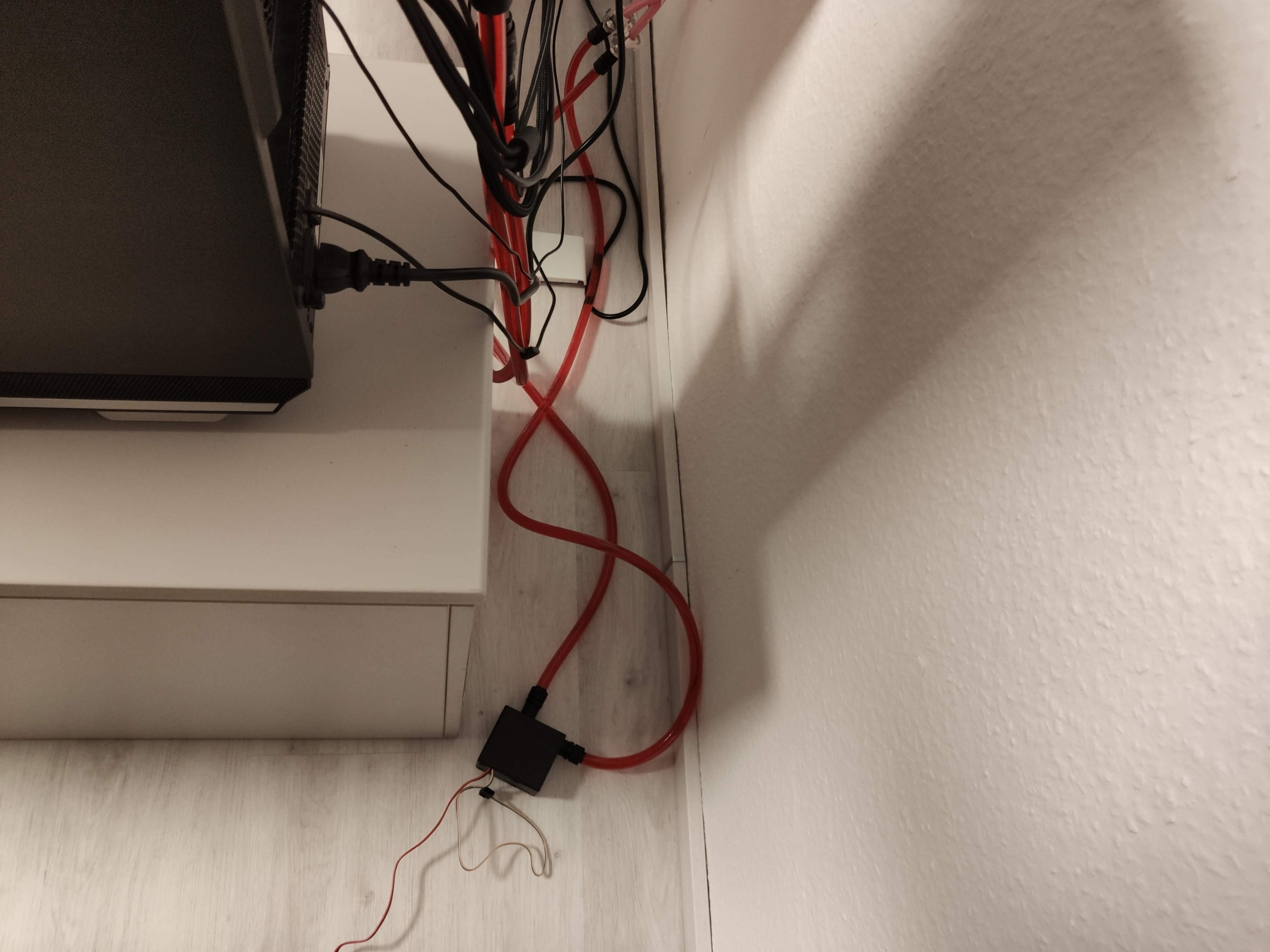

Dann kam die erste Enttäuschung. Die Pumpe schafft es kaum die Flüssigkeit durch die Rohre zu bewegen.
Auf 100% Pumpenleistung beträgt die Temperaturdifferenz vor GPU und nach CPU ganze 10 Grad.
Sogar ein direkter Anschluss Pumpe -> Wand sah ziemlich mau aus. Die Wand ließ sich so entlüften, aber für mehr Komponenten reicht es kaum.
Also musste eine zweite Pumpe her. Und zwar eine, die nicht blockiert. Wenn die D5 aus ist, dann ist der Kreislauf zu. Im Stillstand fließt nichts durch die Pumpe.
Die Phobya DC12-400 ist eine günstige Pumpe, die keinen Deckel benötigt und das Wasser im Stillstand nicht blockiert.

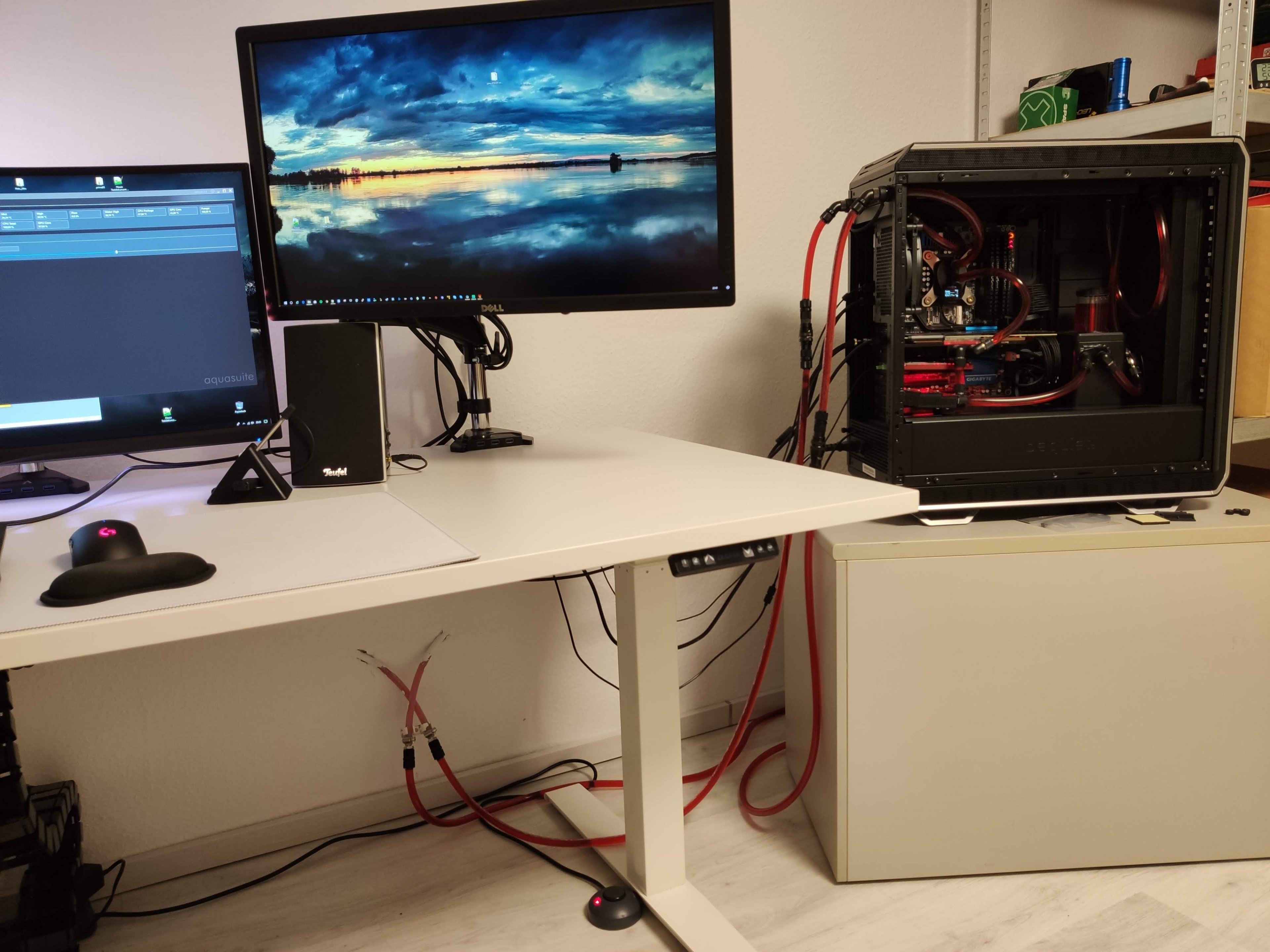

So sahen nun die Werte nach ca. 3 Stunden Prime + Furmark aus, Radiatorlüfter 10%:
Raumtemperatur 23°C
Temperatur nach CPU 35°C
Temperatur nach Wand 31°C
Temperatur nach Radiatoren 31°C
CPU Package: ~70 °C
GPU Core: ~42 °C
Der Test wurde von einem Bluescreen abgebrochen, aber ich schätze die Temperatur erhöht sich nur noch mit steigender Raumtemperatur.
Im Grunde tauscht man hier Lüftergeräusch gegen Pumpengeräusch, aber bei normaler Last bekommt man wahrscheinlich immer knapp unter Raumtemperatur aus der Kellerwand.

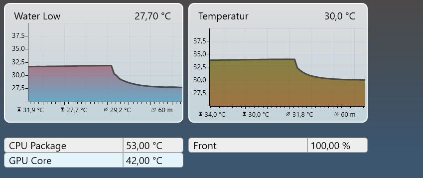

Passiv nach 2 Stunden:
nach 3 Stunden:
Radiatorlüfter auf 100% dazugeschaltet:

Ach mit den zwei Pumpen funktionierts nun ganz gut. Vermutlich ist das Wandrohr viel zu schwer zu entlüften, da sich beide Anschlüsse unten befindet.
Also wer es irgendwann mal macht, Eingang unten und Ausgang oben, dann bekommt man auch leicht die Luft raus.
