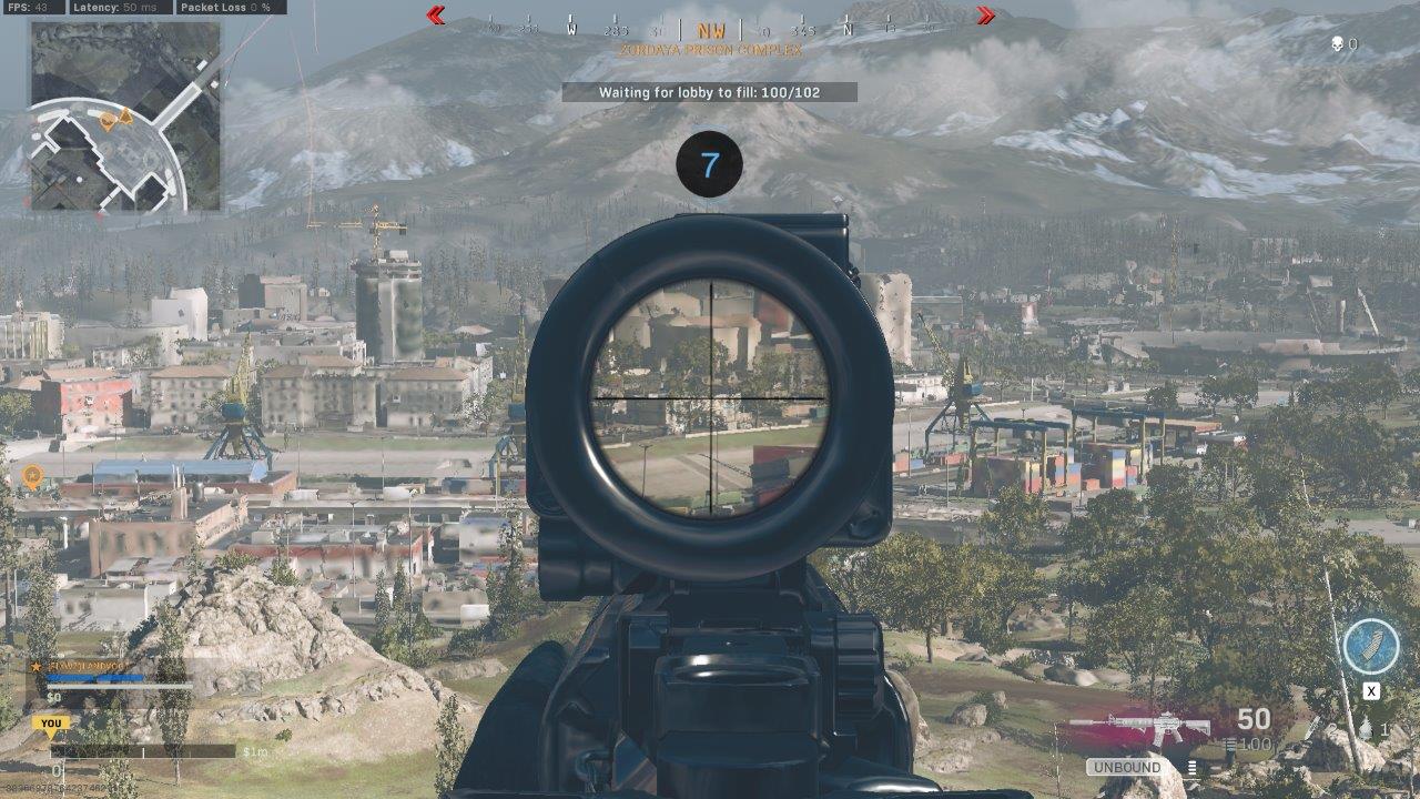

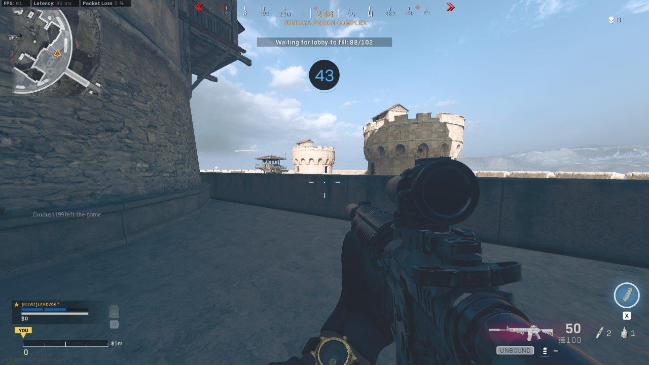

mit jeder neuen Season gehen bei mir die FPS von Warzone weiter in den Keller, zuletzt so weit, dass ich aufgehört habe Verdansk zu spielen und nur noch Rebirth bzw. MW Multiplayer spiele. Jetzt bin ich einmal auf Nachforschung gegangen und habe gesehen, dass mein RAM ausgelastet war. Hab also von 8 auf 16GB aufgerüstet. Trotzdem habe ich auf Verdansk konstant 30 FPS. Auf Rebirth immerhin fast 60 FPS.
Mein System:
Intel Core i7-8750H | 2,2 GHz
NVIDIA GeForce GTX 1050 Ti | 4 GB GDDR5
16GB Ram
500GB SDD

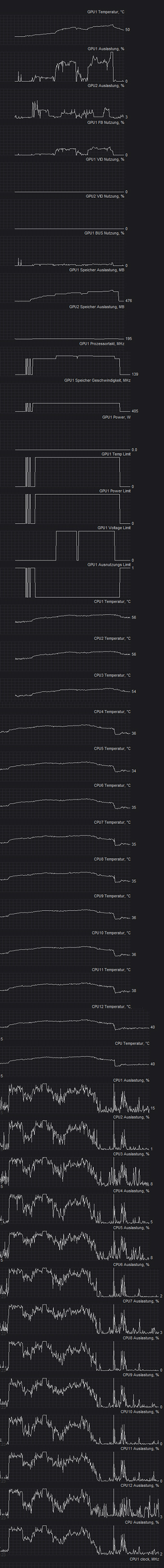

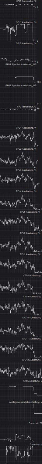

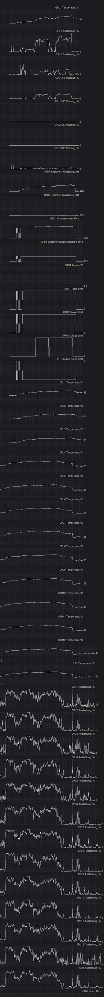

MSI Afterburner zeigt, dass das System weder bei CPU, GPU noch RAM ausgelastet ist. CPU hat ab und zu spitzen, aber das erklärt nicht, dass die FPS konstant bei 30 bleiben. Was ist da los? Warzone Settings habe ich schon alles aufs Minimum gefahren (auch Graka-Settings, obwohl die fast gar nicht ausgelastet wird.
Helft mir bitte :)

Guck dir doch mal den Screenshot von Afterburner an. GPU ist nie über 40-50% Auslastung.
CPU mal auf 100, mal auf 70% Auslastung.

CPU-Limit und Graka-Limit beieinander. Und Screen ist aus dem letzen Jahr, heute hab ich auch nur noch 130 FPS, auch bei mir gehen die FPS mit jedem Patch weiter runter.

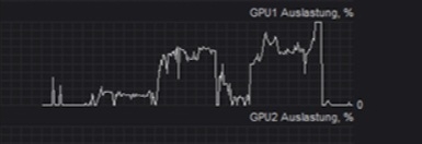

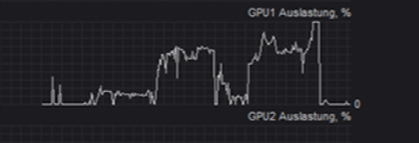

Falls dies der richtige Graph ist ,sieht das nicht aus wie "nie über 40-50%"
Abgesehen davon, wenn die GPU dauerhaft bei 40-50% rumdümpelt limitiert die CPU.
Dann scheine ich Afterburner falsch zu lesen. Ich dachte GPU2 ist die GTX 1050ti und GPU1 die interne?
Wenn dem nicht so ist, dann bleibt mir wohl nur einen neuen Rechner zu holen, oder ist da irgendwie noch was rauszuholen? OC geht bei meiner CPU schonmal nicht :/

Wenn ich Afterburner jetzt richtig lese, dann stecke ich im Graka-Limit, right?
