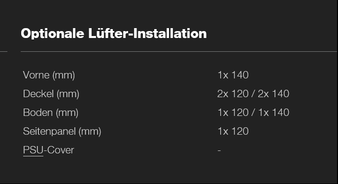

Hallo zusammen, ich habe seit einer Woche einen neuen PC (CPU: 5800X, GPU: 6900XT, CPU-Kühler: Dark Rock Pro 4) im Silent Base 600 Gehäuse. Die Komponenten habe ich selbst ausgesucht, ihn aber zusammenbauen lassen, da ich kein Profi bin, was PCs angeht.
Da GPU und CPU beide ziemliche Hitzeköpfe sind, strömt bei längerem Zocken unter Volllast heiße Luft hinten aus dem Gehäuse (heißer als ich es von meinen alten Rechnern gewohnt bin). Jetzt habe ich die Vermutung, dass die beiden vorinstallierten Pure Wings 2 Gehäuselüfter (140 mm @900 RPM vorne, 120 mm @1200 RPM hinten) mit dem Abtransport der warmen Luft etwas überfordert sind.
Mein Plan wäre daher, drei weitere 140mm PWM Lüfter anzuschließen, einen weiteren vorne als Einlass und zwei hinten oben zum Abtransport. PWM, da die 3 stufige Lüftersteuerung des Gehäuses nur drei Kühler gleichzeitig unterstützt.
Jetzt meine Fragen als Laie:
1. Macht das grundsätzlich Sinn, so wie beschrieben?
2. Muss ich beim Kauf der Lüfter auf etwas bestimmtes achten, z.B. unterschiedliche RPM, Modell (Pure Wings 2 PWM oder andere)?
3. So wie ich das verstanden habe, muss ich nur die zusätzlichen Lüfter an die verbleibenden Sys Fan Anschlüsse (mein MSI MPG B550 Gaming Edge WiFi hat insg. 6) anschließen und im BIOS PWM aktivieren, korrekt?
4. Sind im Lieferumfang bei be quiet ausreichend lange Kabel (v.a. für den vorderen Lüfter) und Zubehör für die vibrationsfreie Montage enthalten oder muss ich da noch etwas extra dazu kaufen?
Für jede Hilfe wäre ich sehr dankbar 🙂

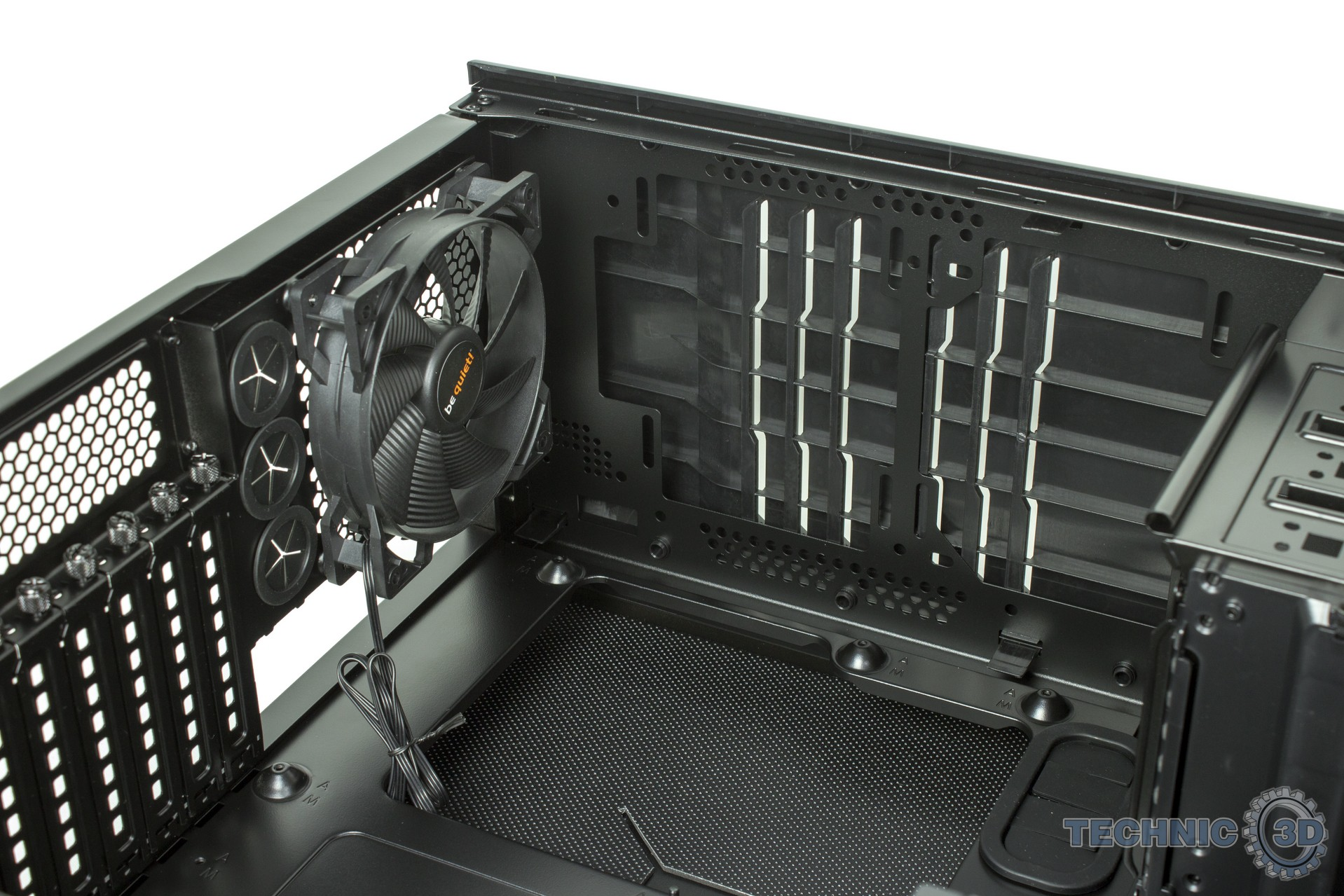

Also den 120er hinten kannst Du nicht gegen einen 140er ersetzen (Bohrungen passen nicht).
Was ich bei meinem alten Silent Base 600 gemacht habe war: Oben hinten einen 140er zusätzlich und vorne ebenfalls einen 140er zusätzlich. Mehr Outtakes würde ich nicht empfehlen, da sonnst ein negativer Druck im Gehäuse entsteht und Du so Staub durch die Ritzen ziehst.
Das sollte auch ausreichen. Das bei der Hardware mehr wärme entsteht ist der Luftstrom, der austritt, nu einmal wärmer. Das ist ja normal.

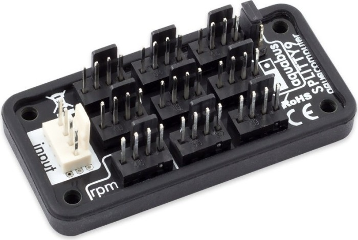

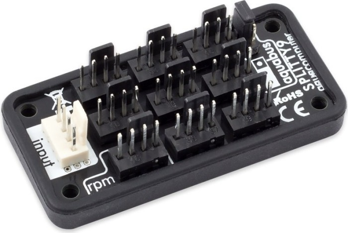

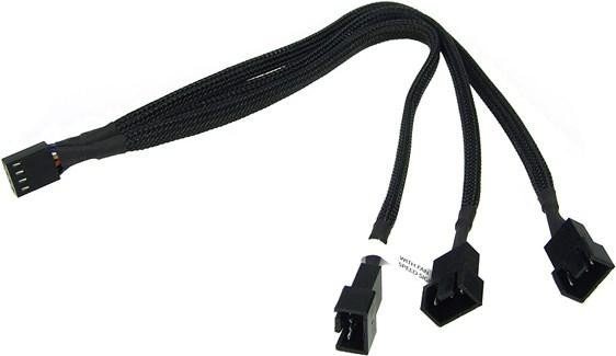

An einem Anschluss können über einen Y-Adapter oder eine Hub mehrere Lüfter angeschlossen werden. Zu beachten ist die maximale Leistung pro Anschluss, außer der Adapter oder die Hub hat eine eigene Strom-Versorgung. Es wird an einem Anschluss nur die Drehzahl eines Lüfters ausgelesen - Anschluss mit der Markierung, siehe unten.
Hubs mit eigener Stromversorgung:
Phobya 4Pin PWM auf 8x 4Pin Splitter
Deep Cool FH-10.

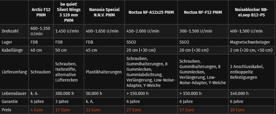

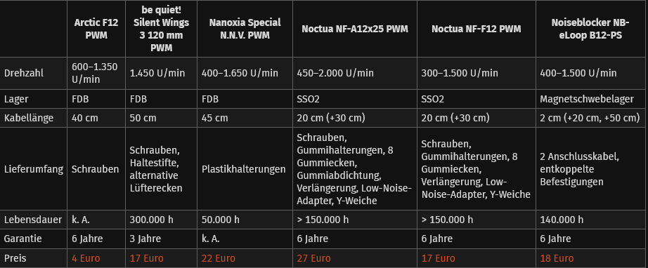

Bei den Spezifikationen eines Lüfters stehen die Kabellängen. Ob es lang genug ist, hängt davon ab, wo er angeschlossen wird und wie das Kabel verlegt wird.
Hier mal eine Übersicht auf ComputerBase:
[Quelle: PC-Lüfter für Radiatoren im Test: Arctic vs. be quiet!, Nanoxia, Noctua und Noiseblocker]

Du kannst 2x140er in den Deckel hängen. Es reicht völlig, wenn die einfach nur ein wenig auf 500-600 Umdrehungen rum rühren.
Das hintere Lüftergitter kann man entfernen. Bspw. mit einem Dremel. Das reduziert den Widerstand und führt zu etwas geringerer Lautstärke bei gleichzeitig besserem Durchfluss.
