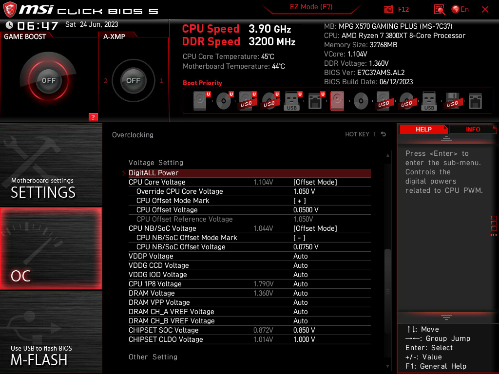

Hallo, ich hab mit einem kleinen Trick für mich und vielleicht auch für andere ein "Problem" beim Undervolten gelöst.^^
Aber mich würde interessieren ob es jemand anhand der Einstellungen erkennt, find ich spannender als einfach nur zu schreiben was ich gemacht habe, wobei ich sehr sicher bin das es erkannt wird.^^
Edit: Durch den positiven Offset kann man die Instabilität durch den dynamischen V-Core bei den niedrigeren Taktraten umgehen, mit reinem minus Offset konnte ich den Standard-Verbrauch nur um 0.050V senken, auf diese Weise um 0.300V ohne das ich das herunter Takten der CPU verliere.

Ok, schade, aber wenn es nicht gewünscht ist...durch den positiven Offset kann man die Instabilität durch den dynamischen V-Core bei den niedrigeren Taktraten umgehen, mit reinem minus Offset konnte ich den Standard-Verbrauch nur um 0.050V senken, auf diese Weise um 0.300V ohne das ich das herunter Takten der CPU verliere.
Ist ja gut Leute, ich hab verstanden das es ein Fehler war, ich bin nicht besonders gut im Erklären und dachte das wird schnell herausgefunden, sorry. xD
Mhm vll. hab ich ja einen Denkfehler ?
Aber:
Deine Vcore ist bei 1,104V
Wird Überschrieben auf 1,05V
Positiver Offste von 0,05V
Biste wieder bei 1,1V Vcore sparste 4 mV ?
Oder gehts drum das das System bei fest eingestellter Vcore nicht stabil läuft ?
@psy187
Ursprünglicher V-Core stand da bei mir um die 1,400V, den hatte ich nur um 0.0625V per minus Offset gesenkt und es gab bei einem Versuch Windows neu zu starten einen Absturz/Bluescreen.
Also bin ich davon ausgegangen dass das Problem an zu wenig Spannung bei niedrigen Taktraten liegt.
Dadurch das ich mit plus 0.0500V durch Offset erhöhe, erhöhe ich ja auch die niedrigste mögliche Spannung.
Wobei ich noch nicht alles durchgetestet habe, aber bei dem V-Core von 1,05V berechne ich die +0,05V bereits mit ein, bei 1,00V gab es sofort Rundungsfehler mit Prime95 bei dem größtmöglichen Stresstest.

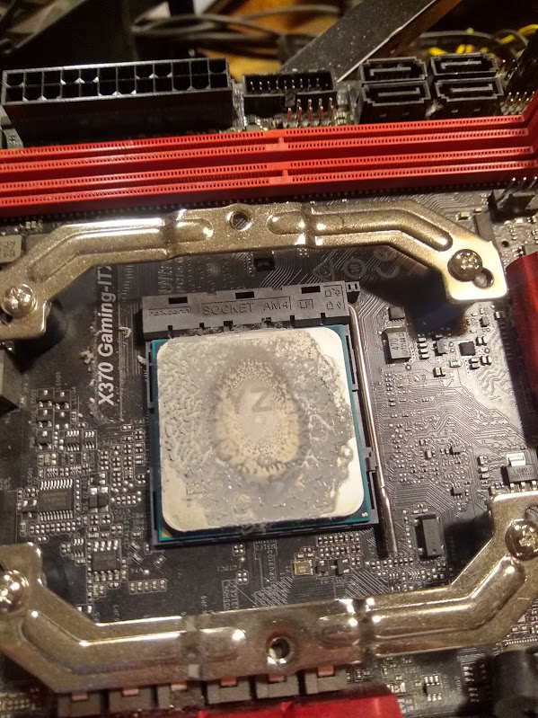

Na das kannst du ja @stock vs UV selbst machen. Hintergrund ist, dass es bei zu hohem UV bei Ryzen nicht zwangsläufig instabil wird, sondern erstmal "clock streching" die Performance senkt.
In sofern, im eigenen Interesse nachmessen. Temperaturprobleme sind übrigens viel einfacher durch lösen des Problems der Kühlung und gegebenenfalls ein Temperaturlimit im BIOS zu lösen.
Ich hatte zum beispiel lange probleme mit einem konvexen Kühler ohne das ich das realisiert habe und hab auch an allem anderen rumgedoktort... siehe Bild.

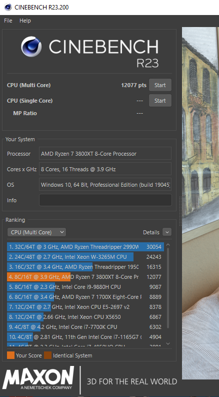

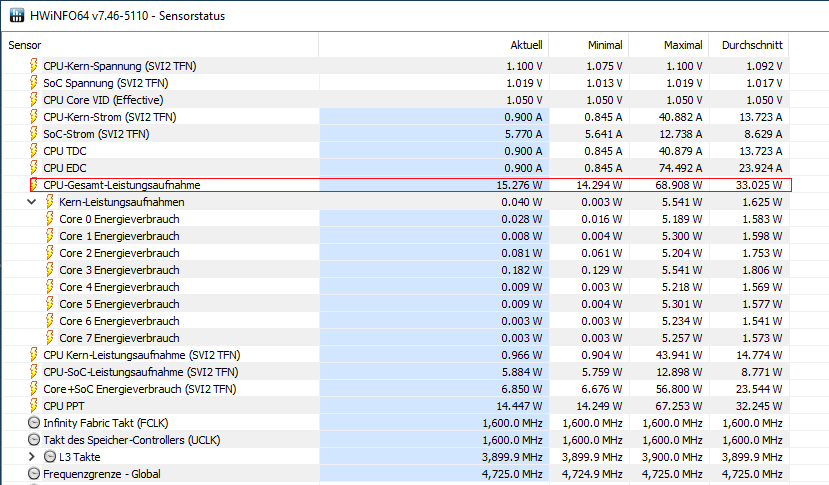

Egal, ich hab CineBench trotzdem trotzdem mal durchlaufen lassen, ich glaube mit den Punkten kann ich zufrieden sein, PPT ist auf 87W bei mir aktuell im BIOS begrenzt, wobei durch das Undervolten auch nicht in Prime95 meine CPU nicht mal in die Nähe der 87W kommt.^^
Also, hab nochmal nachgeschaut, um die 68W ist der maximale Verbrauch von meinem 3800XT, ich glaube dafür sind 12077 Punkte im aktuellen CineBench gar nicht mal so schlecht.^^
