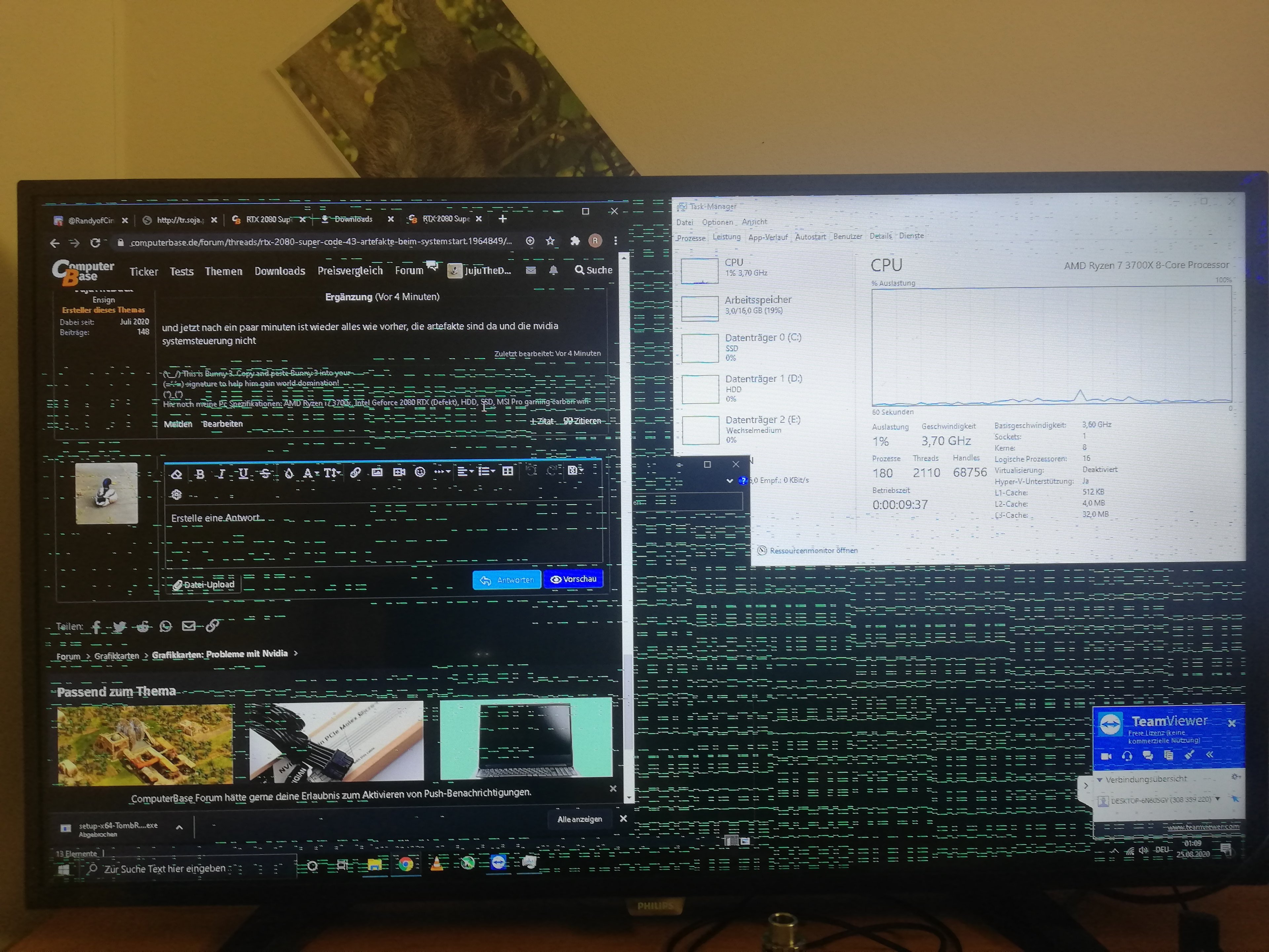

Hallo, ich bins nochmal, ich hab diese grafikkarte jetzt raus gebaut und wieder rein gebaut, und jetzt ist wieder alles gut, weis jemand was das gewesen sein könnte? sollte ich mir trotzdem eine neue schicken lassen?
und jetzt nach ein paar minuten ist wieder alles wie vorher, die artefakte sind da und die nvidia systemsteuerung nicht
Hier ein foto
Eingangspost und das Bild nun sagen: VRAM stirbt. Umtausch!

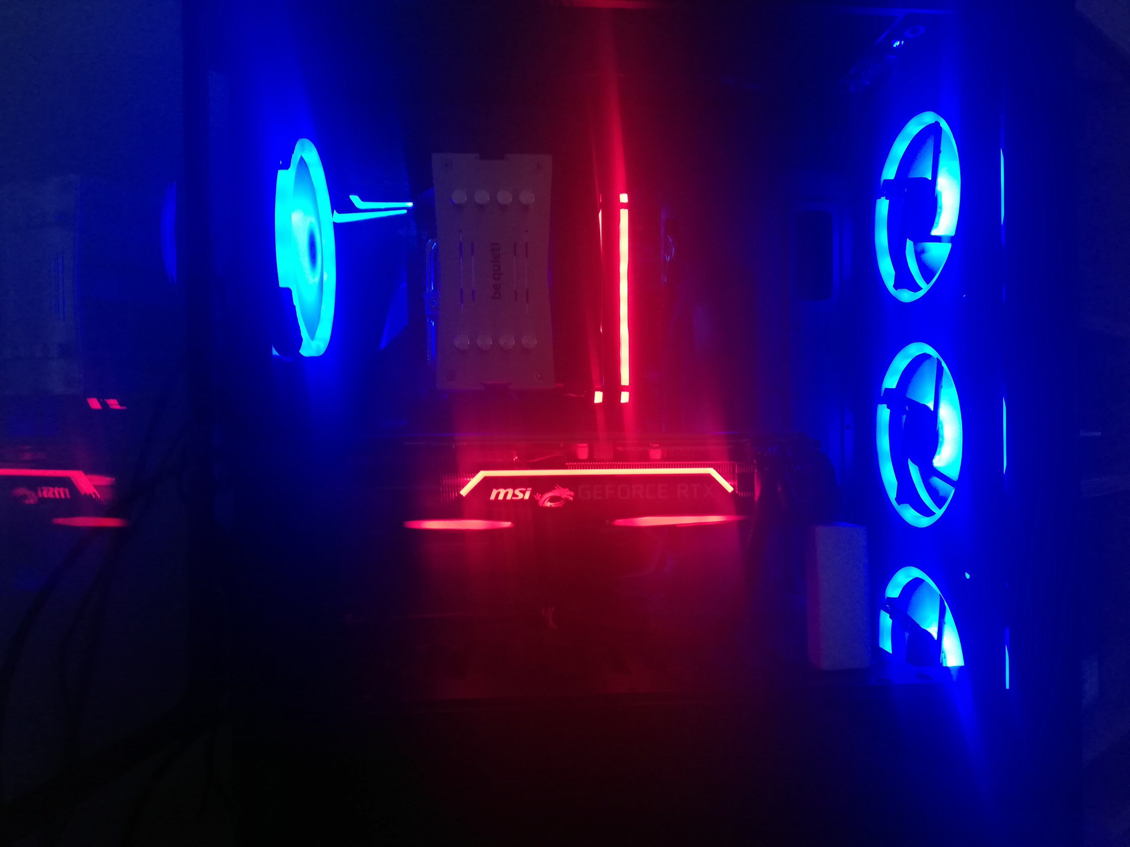

Hallo, :)
Ich habe die neue Grafikkarte (RTX 2080 Super) nun da rein Gebaut in den Computer, jetzt funktioniert alles, ich bin sehr Glücklich.
Vielen Dank für eure Kompetente und schnelle Hilfe :)
Hier noch ein Foto für euch, damit ihr es angucken könnt.

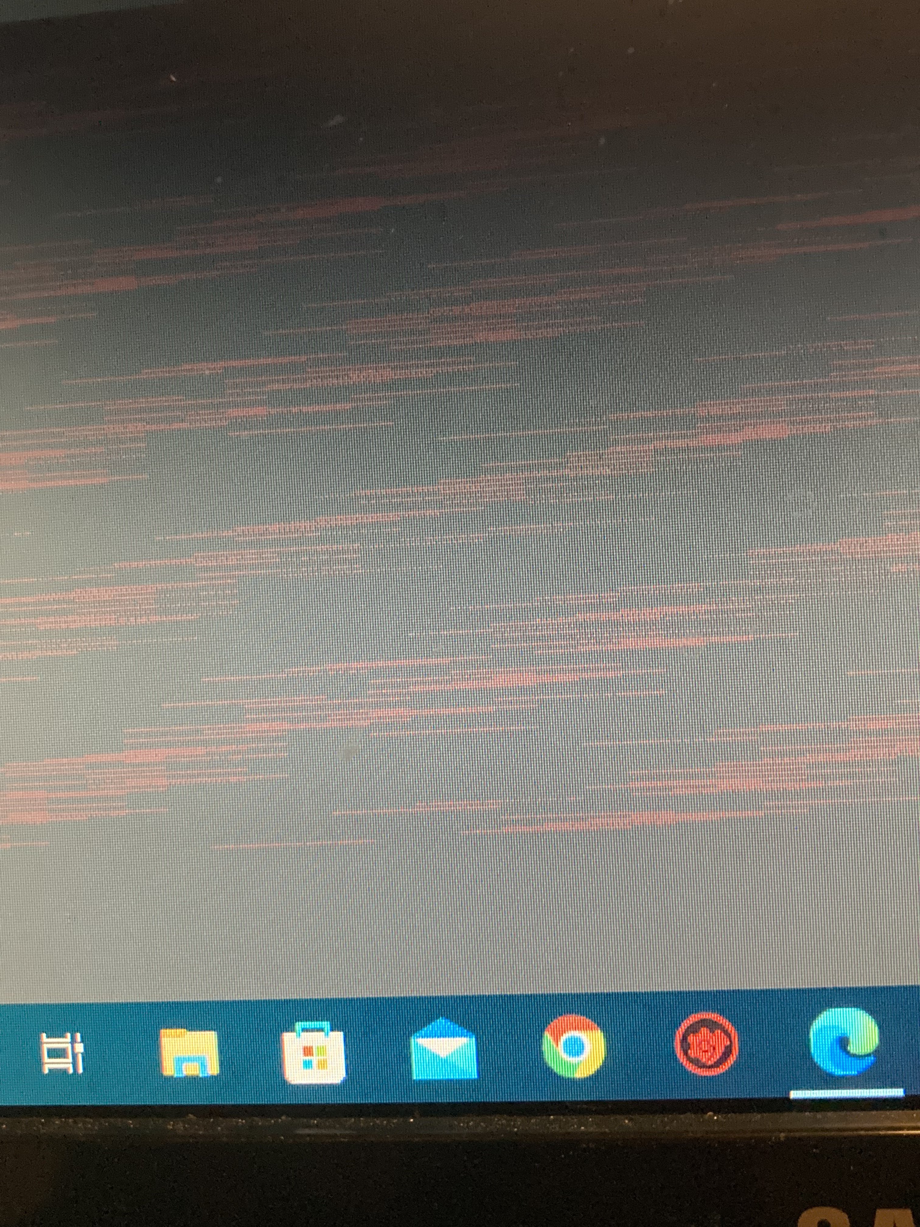

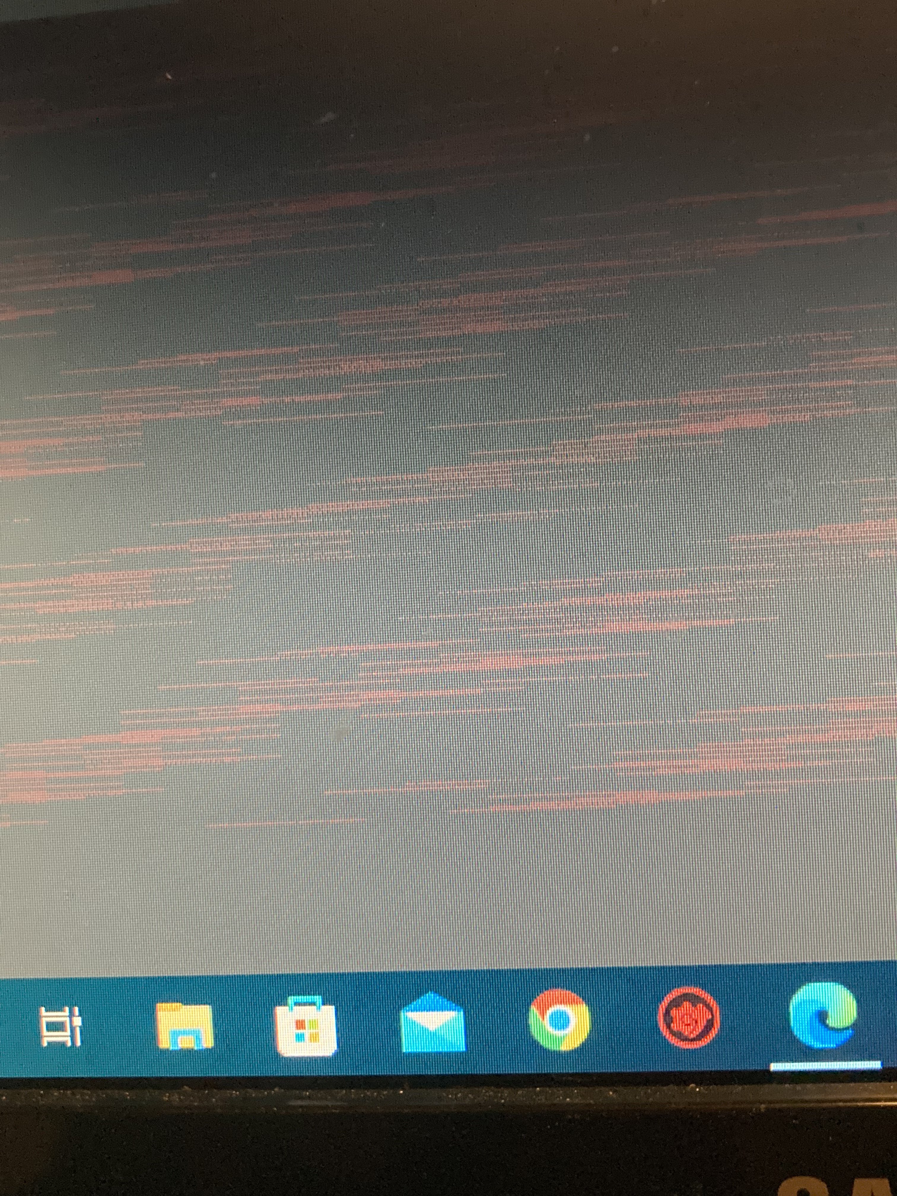

Also defekt ist sie aufjedenfall, hatte genau dasselbe problem, 3 tage straight alles mögliche probiert und als ich nichts mehr zu verlieren hatte stieß ich auf einen recht zum lachen bringenden artikel, die Grafikkarte in den OFEN SCHMEIẞEN.
Ich habe auch tränen gelacht, google mal grafikkarte backen, 3 tage herumgeplagt, alles, wirklich ALLES probiert und der trick hatte die artefakte sowie die fehlermeldung 43 behoben, nicht nur dass, sie sieht aus wie neu, läuft effizienter, die temperatur ist nicht mehr so hoch wie zuvor, die Leitung verläuft besser und ich muss mir keine neue karte besorgen, die karte wurde erkannt aber schien nicht laufen zu wollen, bzw die kühler drehten sich trotzdem ☺️ lag anscheinend am lötzinn der sich durch kälte/wärme langsam löste, nicht gleich wegschmeißen oder herschenken, einen versuch is es wert ☺️
