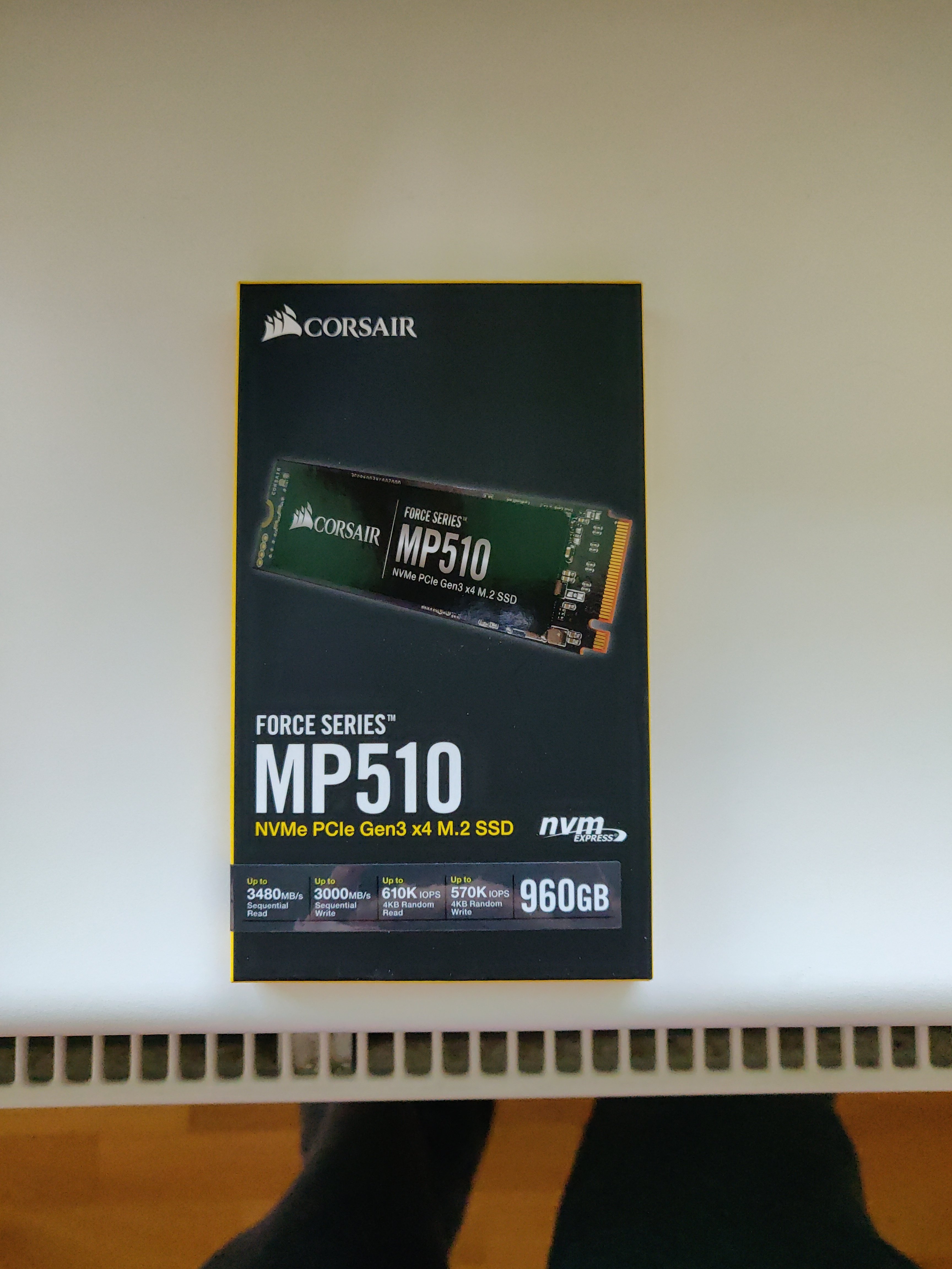

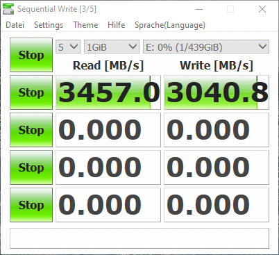

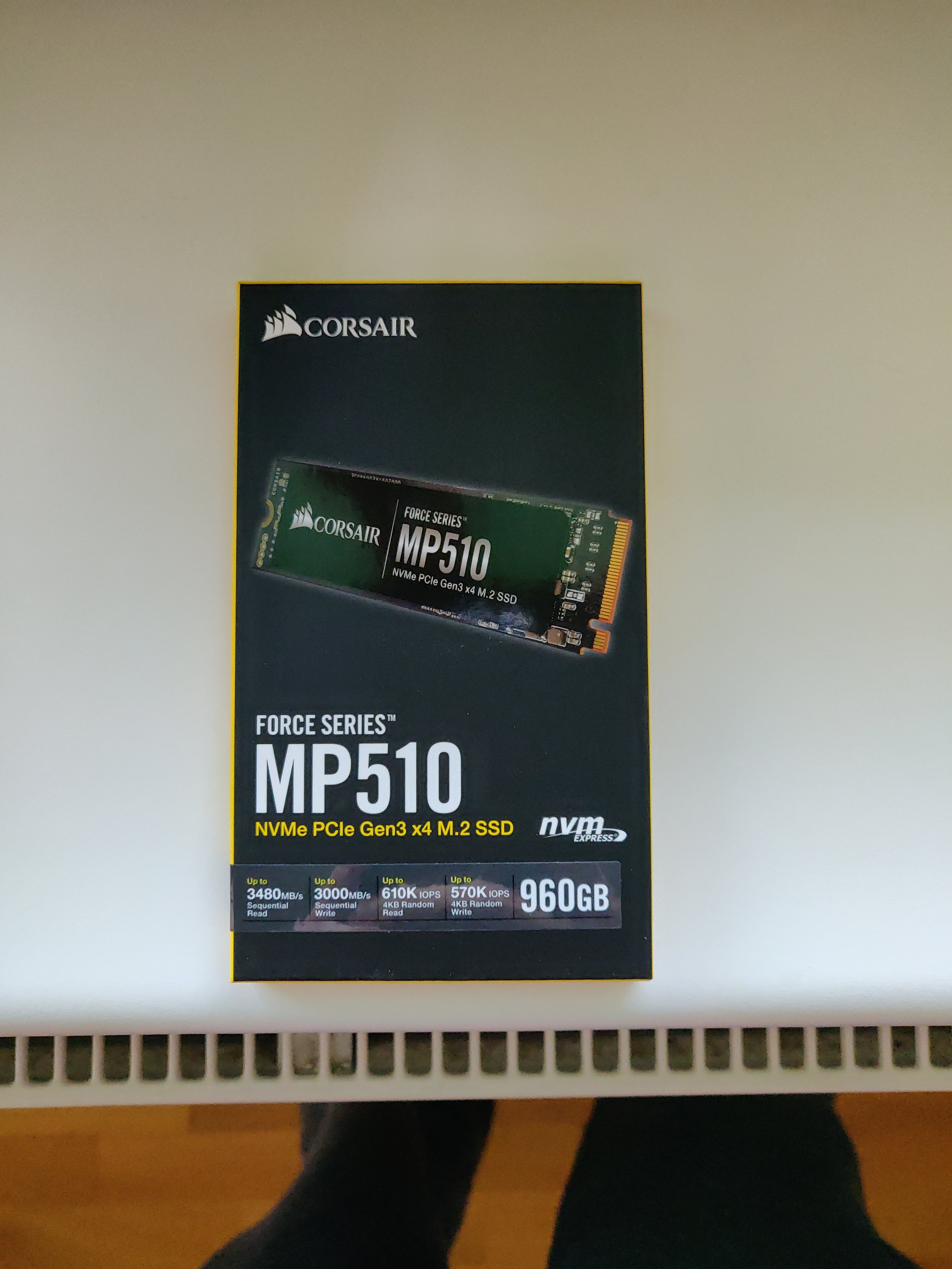

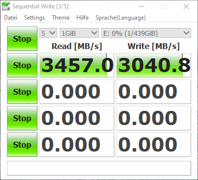

Scoty, die MP510 ist kein Blender, sondern schnitt bei Anandtech auch noch wenn sie voll ist, ganz gut ab. Ich würde aber immer eine SSD von einem NAND Hersteller bzw. deren Tochterfirmen bevorzugen, einfach weil ich dann keine Sorgen wegen der Qualitätsstufe der verbauten NANDs haben muss.

Ist sie anstelle der Evo verbaut oder woanders? Die MP510 hat ja schon den Phison E12, dessen Vorgänger der E7 war als Hitzkopf bekannt, wie im Review der Patriot Hellfire zu sehen war. Die meisten NVMe Controller werden in 28nm Prozessen gefertigt, die SATA SSD Controller in noch älteren Prozessen, einfach weil die Kosten für die Entwicklung der Chips mit jedem Shrink überproportional gestiegen sind. Samsung dürfte mit seinen eigenen Fabs, der Erfahrung mit den ARM Kernen (diese stecken ja in den meisten SSD Controllern) aus den CPUS für Smartphones und den hohen Volumen seiner SSDs aber durchaus Prozesse mit kleineren Fertigungsstrukturen nutzen können und so einen deutlichen Vorteil bei der Effizienz der Controller besitzen.Scoty schrieb:Wird aber etwas wärmer als meine EVO 960.

Nein ist am 2. M2 verbaut unten, die Samsung ist oben hinter der Grafikkarte direkt. Die Samsung hat aber nur 250gb und hat wenn ich nix mache ca. 34 Grad, die Corsair um die 38 Grad. Beide nutzen denn Zusatzkühler der beim Board dabei war. Bei beiden habe ich die Aufkleber drauf gelassen wegen der Garantie.
