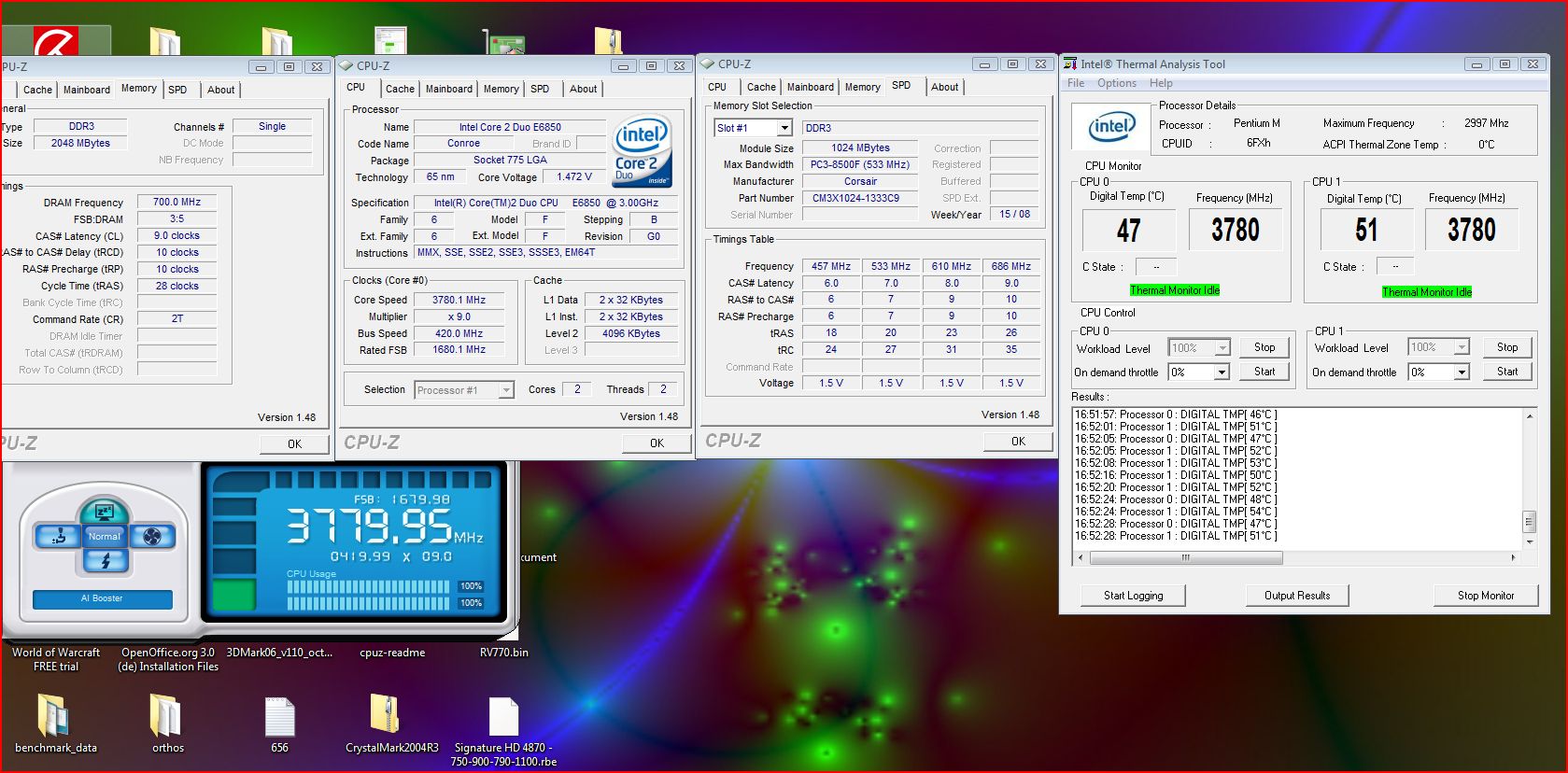

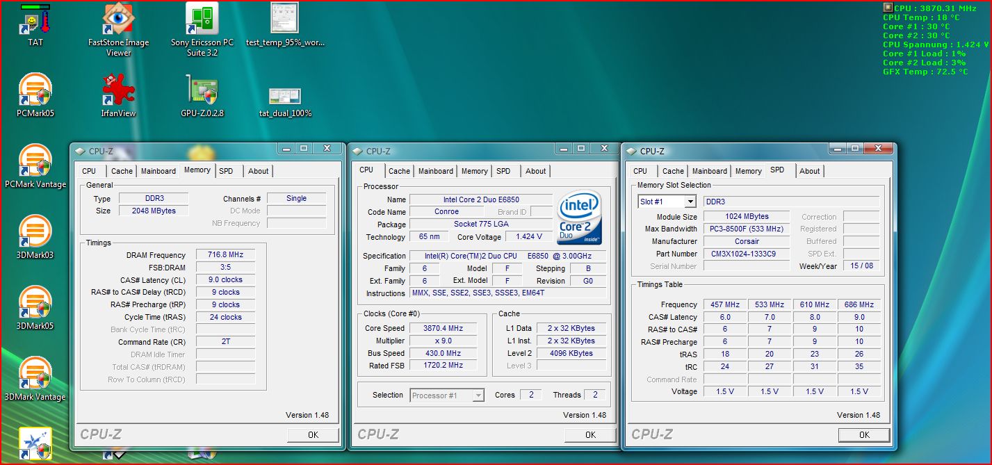

also 3.8ghz-4,1ghz packt der cpu eigentlich gut(gegebenen falls auf die nb temps auch bischen schauen bei mehr wie 78° ist meist schluß mit dem mainboard! RIP P5Q!
die spannung mal 1.45 v-1.68 gehen da muckt er eigentlich nicht rum schau mal nach screenshot bitte warten... :.)
einfach abschreiben ist zwar auf meinem asus p5e64 ws evolution geht aber auf jedem anderen asus/GA/MSI mainboard genau so !
tip: für übereifrige ab 3.9ghz sollte man bei allen herstellern die nb besser kühlen,reicht ab da nicht mehr wirklich.
4.2 ghz hat meiner gut gepackt.hab aber aktuell e8400 mit upgrade blick auf nen 9650/q8400
der e6850 ist fast wie ein stein hält sehr viel aus

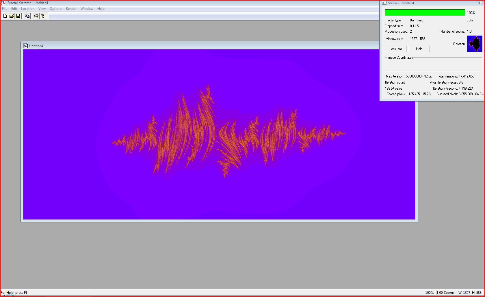

@wprime stab. test
beide rechner laufen boinc stabil fehlerfrei 24/7 wen es nötig ist! boinc stabil der q9550 boinc 4-5 aktive aufgaben,inkl. cuda also alles 100% ausgelastet
