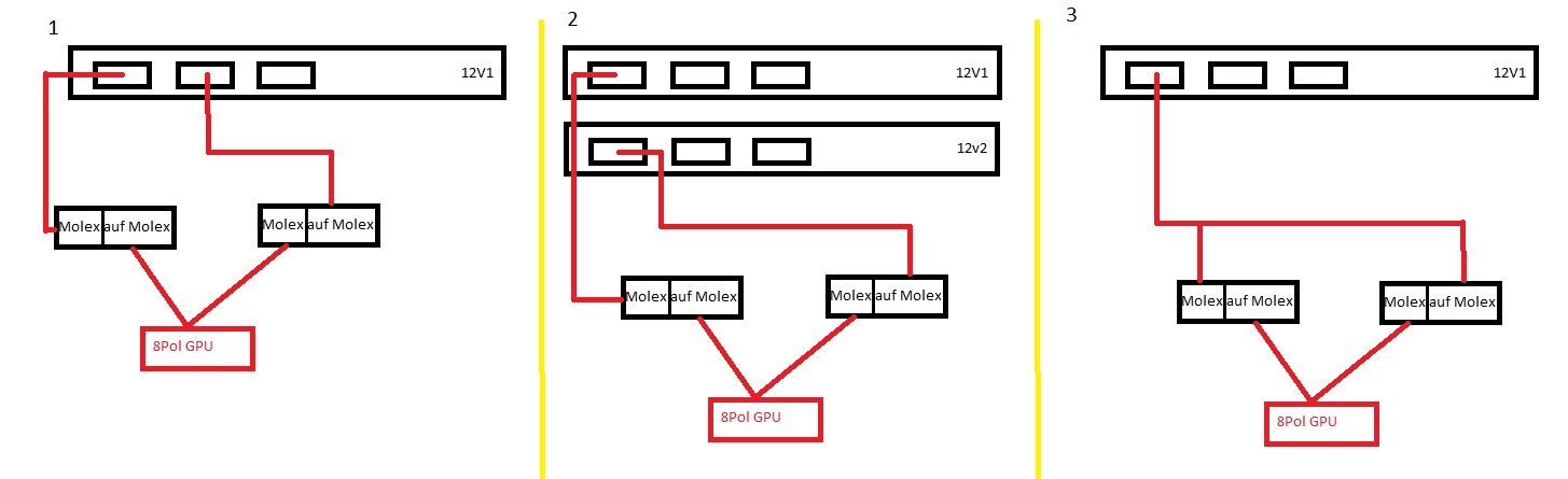

Ich habe mir eine EVGA GTX1070FTW gekauft und leider zu spät bemerkt das mein Netzteil (Enermax Infinity 720) nur einen 8Pol Stecker hat.
Jetzt sind ja bei der Graka so zwei "2xMolex auf 1x8Pol PCIE" Adapter dabei. Damit kann ich ja den anderen fehlenden 8Pol Stecker ersetzten, aber wie muss ich diesen Adapter am besten/sinnvollsten anschließen?
An meinem Netzteil (Modulares Kabelmanagement) hätte ich noch 3 Anschlüsse frei für Molex/Sata Leitungen.
Das Netzteil besitzt 3 12V Schienen die wie folgt aufgeteilt sind:
12v1: 1xGPU (6Pol) + 3xSata/Molex (4Pol)
12v2: 1xGPU (6Pol) + 3xSata/Molex (4Pol) + 4x4CPU
12v3: 1xGPU (8Pol) + Mainboard
Ich habe im Anhang die 3 Möglichkeiten mal auf skizziert, bin aber leider total verunsichert welche Lösung die Richtige ist.
Ich pers denke es ist die 1te oder 2te Möglichkeit, vielleicht ist es auch egal und ich mache mir zu viele Gedanken :confused_alt:.
Würde mich auf Antworten von Euch freuen :).

Und wenn, dann würde ich schauen, das ich eine ungenutzte Schiene für den Adapter verwende.

Wenn das Netzteil aber tatsächlich schon so alt ist könnte man wirklich über einen Austausch nachdenken. Bis dahin würde ich Variante 1 aus deinem Startpost als die sinnvollste ansehen für den Adapter (die Rails nicht vermischen aber die Last auf 2 Kabel aufteilen, die 12V1 Rail dürfte auch noch die meiste Reserve übrig haben)
An den Reserven würde sich ja praktisch nichts ändern, da ja der andere 6Polige wegfällt von der Schiene.

Kommt auf die zu erwartenden Ströme und die verbauten Querschnitte an. Sinnvoll ist es generell, die Ströme auf zwei Stränge aufzuteilen, so ist der Spannungsfall pro Strang geringer, letztlich aber sollte es auch keine Probleme geben, alles an einen Strang zu hängen, bei einem guten Netzteil sollten die Querschnitte für die zu erwartenden Ströme durchaus ausreichen.
