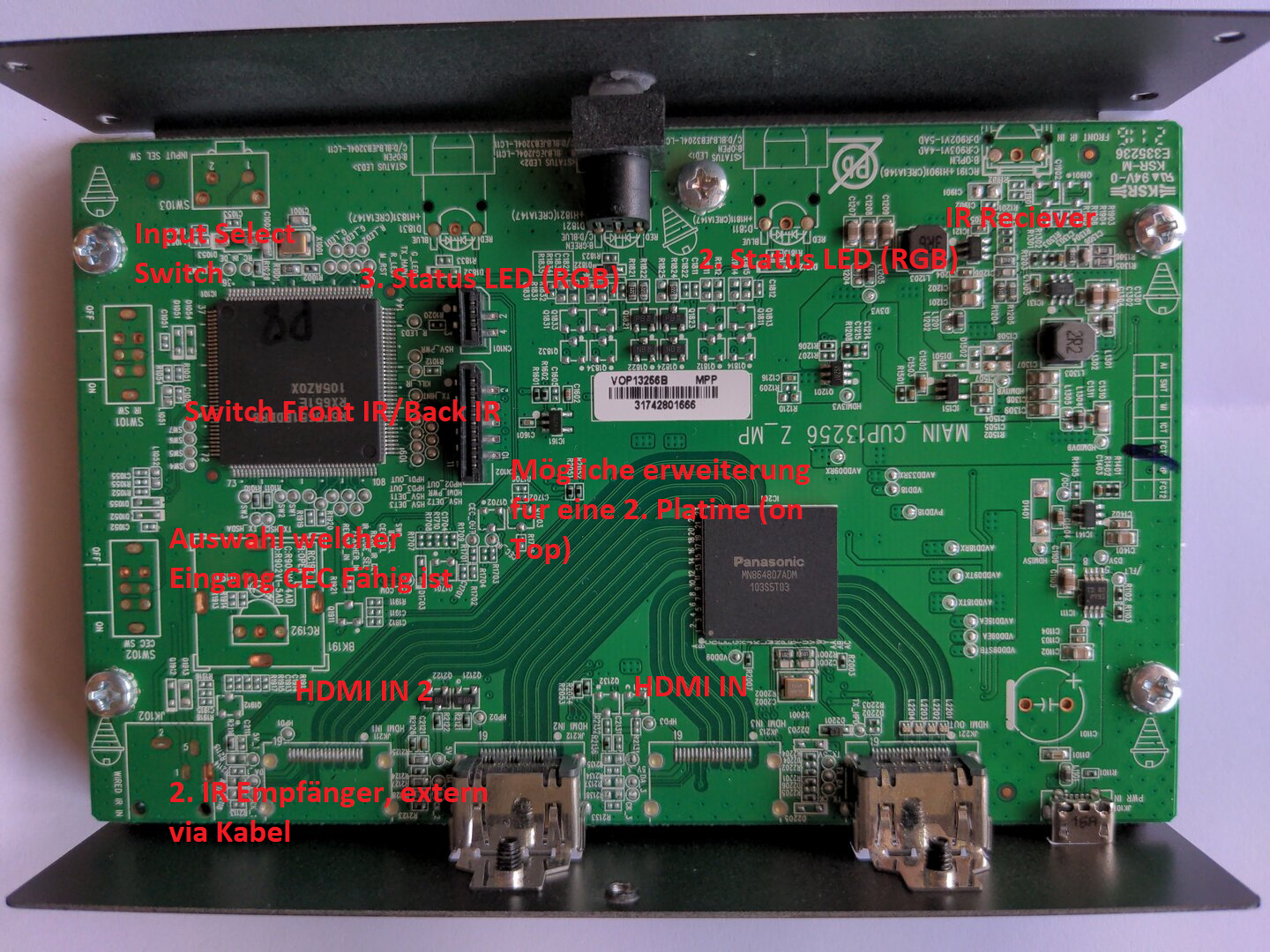

Kurze Platinenanalyse:
Sieht also aus wie ein HDMI "portmultiplier" ;-)
Edit: Kleiner Nachtrag, sind anscheinend doch nur 2 Farbige LEDs, na gut. Reicht ja auch --> Blau --> Port n (n= 1-3) ist aktiver Eingang alle anderen dann Rot.
Die LED in der Mitte ist jedoch wohl RGB, zumindest erkenn ich da noch nen Grünen "pin"... mh...
Ach wat weiß ich denn :D
Ich vermute die Kiste war als "Standalone" 3x In 1x Out HDMI Portmultiplier gedacht und wurde nun in einer "einfachen" Variante, ohne IR möglichkeit, mit Funktionierendem Chip, auf den Markt geschmissen...
Ich sag in 3 Monaten gibts das ding mit FB + Positionierbarem IR Empfänger für 3 Geld zu kaufen...
Edit2: Aus dem Teil neben dem CEC Switch bin ich auch noch nciht Schlau geworden.. da soll wohl ne IR LED "im" Gerät verbaut werden? Irgendwie komisch^^

Mich hätte noch ein Datenblatt zum MN864797ADM interessiert. Leider konnte ich nichts finden, bin aber auch nicht vom Fach.
