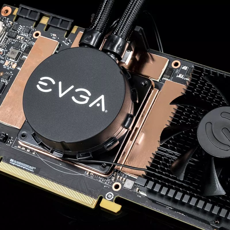

Die ganzen 1080ti's mit fertigen 120mm Radiatoren sind aber keine Fullcover-Blöcke.
Karten wie die EVGA Hybrid kühlen nur den Chip, VRMs & Co werden herkömmlich durch Luft gekühlt (daher Hybrid :) ).

Hybrid-Karten gehen schon ;)
Aber du hast dir ja selbst schon beantwortet warum es die 120mm-Karten gibt. Funktioniert, ist aber nicht grade so kühl wie eine ordentliche Wasserkühlung. Die Faustregel "100W auf 120mm" heißt ja lange nicht das drunter nichts geht. Das ist nur so der Sweetspot in dem man ordentliche Kühlleistung und Lautstärke hat. Für mich persönlich war das aber noch zu laut (und Wasser zu warm das ich das so auf Dauer laufen lassen will)
