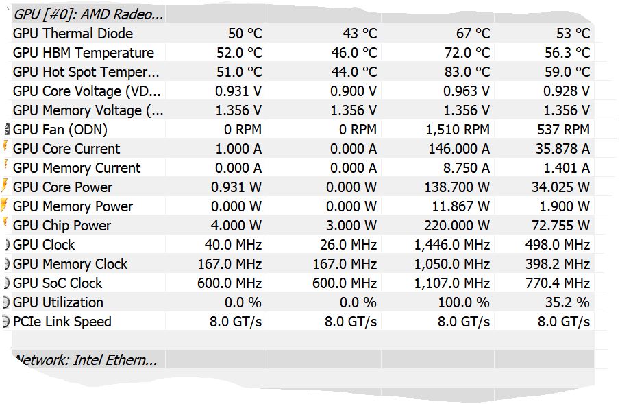

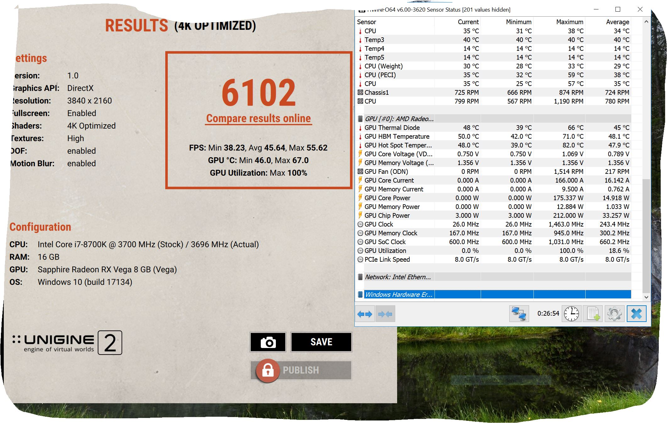

so hier mal die daten vom benchmark mit hwinfo,,wie gesagt mit autoundervolt,ich probier noch bissel mit manuellen einstellungen und melde mich nochmal

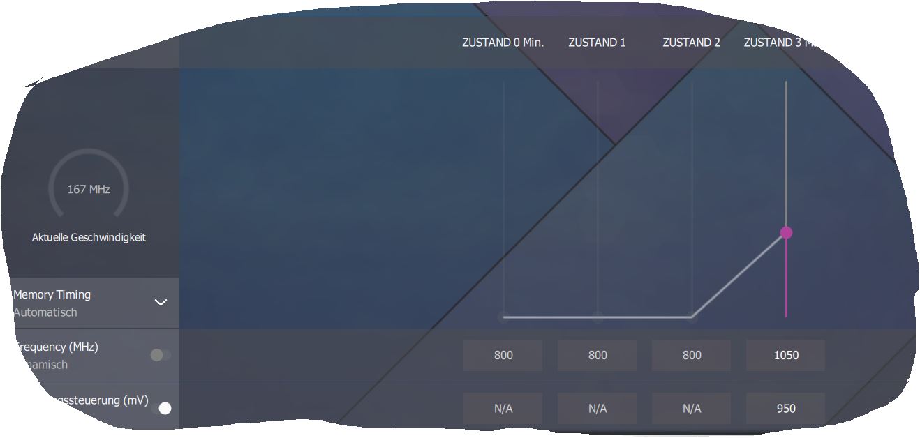

wieder 317watt,,bei hbm 950mhz und 900mv,,,restdaten im screenshot

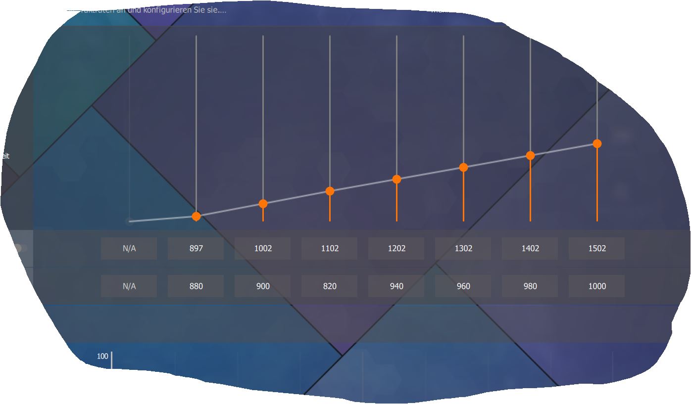

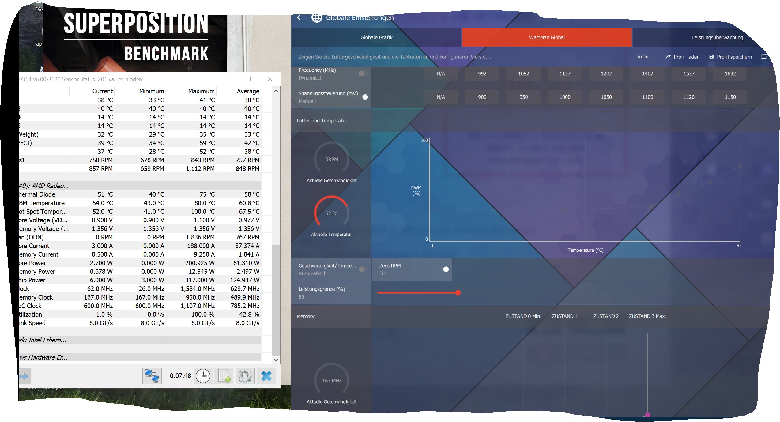

so nun hab ich diese werte,,,paar fps weniger als zuvor
Sieht doch besser aus statt 200/317 Watt nur noch 138/220 Watt.
wieso hast du die karte nun so massiv runtergetaktet ? lote doch erstmal das absolute minimum mit dem standarttakt aus und wenns nicht mehr geht senkst du p7 takt von 1632 auf 1600- da solltest du deine 64er eigentlich ziemlich sicher dann mit 1050mv halten können. dann setzt du p6 auf 1000mv p5 auf 975 und so weiter. wenn das denn ganz stable läuft unter timespy kannste nochmal dein powertarget runter setzten wieder auf 0% und du solltest einen ziemlich stabilen undervolt haben.
