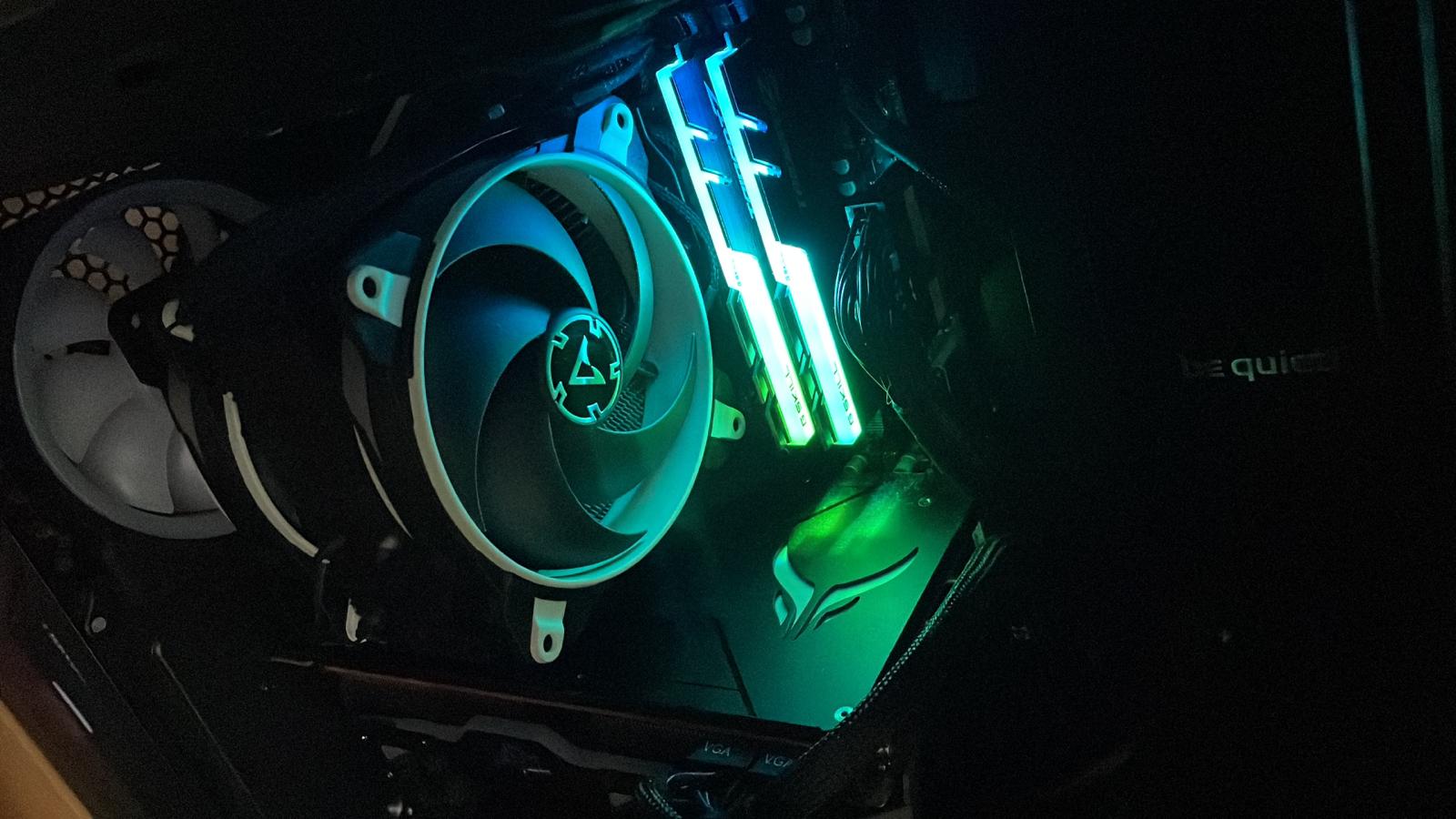

Moin,
wie oben beschrieben startet der PC eines Kollegen nicht mehr (richtig).
Sobald er den Einschalter drückt, kommt mehrfach ein lautes Klicken und nach ca. 5 Sekunden fangen die RAM Riegel an zu leuchten, ansonsten passiert nichts. Kein Lüfter dreht sich, keine andere LED leuchtet. (Klicken = Netzteilschutzschaltung?)
Das komisch ist, wenn er den Vorgang mehrmals wiederholt, also PC starten -> Klickgeräusche -> Ram Riegel leuchten -> Netzteil an und aus machen -> PC starten -> Klickgeräusche -> usw. startet der PC nach einigen Versuchen ganz normal als wäre nichts. Auch läuft er einmal gestartet wie immer.
Netzteil und Mainboard wurden noch nicht getauscht, da ich hier auf andere Ideen hoffe (ein Netzteil zum Testen etc. kann leider nicht besorgt werden, müsste als neu bestellt werden).
Ansonsten wurde versucht:
  • PC per Schraubenzieher zu starten
  • CMOS Batterie mal raus wieder rein
  • Netzteil an und aus
  • Alle Kabel ab und wieder dran, um einen Wackelkontakt auszuschließen
Komponenten:
  • Ryzen 7 2700X
  • 16 GB 3200 Mhz von G.Skill
  • RX 5600 XT von PowerColor
  • B450 Aorus Elite von Gigabyte
  • 650 Watt Seasonic 80+ Bronze
  • PC.mp4
    1,4 MB

könnte auch n kurzschluss im PC sein und das klicken sind die schutzrelais im netzteil, die schlimmeres verhindern.
dass der ram kurz leuchtet kann einfach daran liegen, dass in der kurzen zeit kondensatoren aufgeladen werden die dann den strom an die LEDs abgeben.
