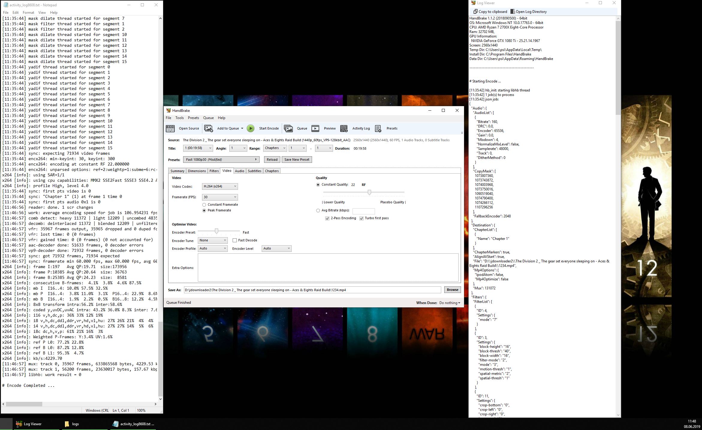

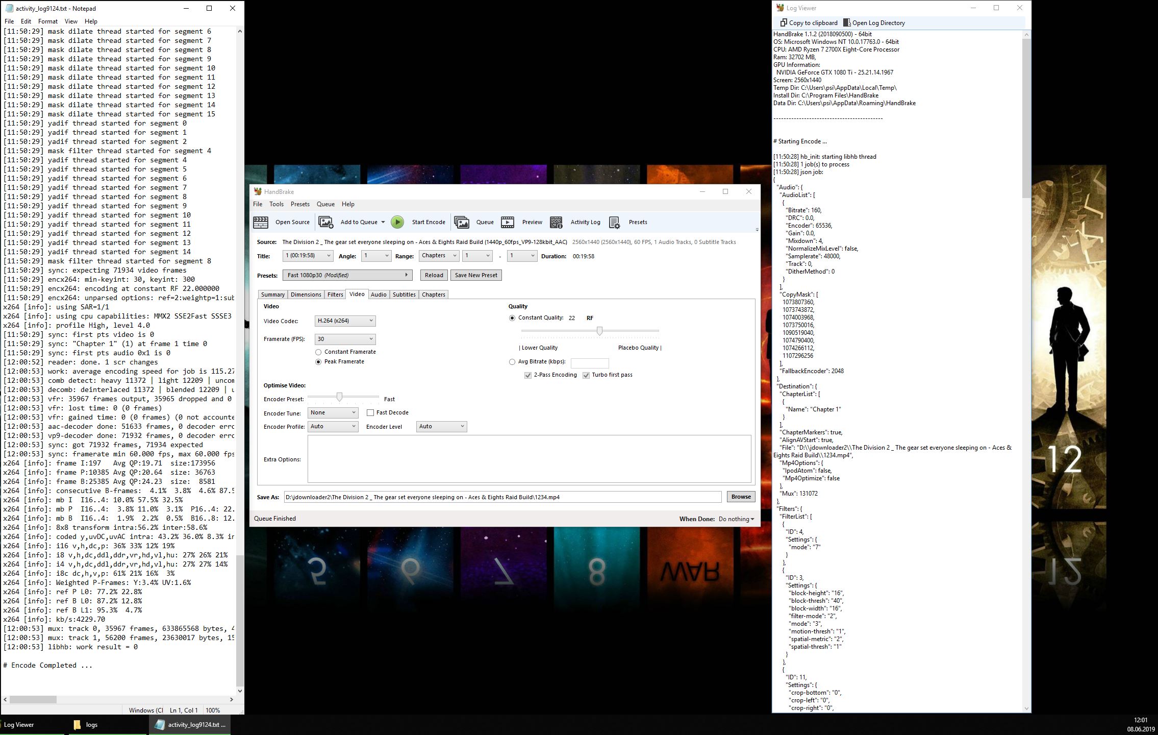

Soooo und weil wir immer total unrealistische Dinge benchmarken angeblich mal ein kleiner Test mit handbrake.
Gezogen wurde folgendes Video (schlichtweg weil es mir vorgeschlagen wurde und knapp 20min lang ist und ich keine Lust hatte Stunden vorm Rechner zu sitzen :D ):
(Gezogen wurde mit jdownloader2, das das mp4 recht easy runter bekommt)
Daraufhin wurde handbrake angeworfen (hab Version 1.1.2, ka was aktuell ist).
Encoded wurde lediglich mp4 --> h.264, siehe pics.
Verglichen wurde (@100,4Mhz BCLK!) 2666Mhz XMP vs 3466 Mhz optimized.
Ergebnis / Dauer des Encodinglaufs:
(beides @100,4 also ca. 2680 und 3480 effektiv)
2666Mhz XMP 11:15 min
3466Mhz opti 10:25 min
--> ohne RAM OC läuft das Ganze ca. 11% langsamer
Lauf 2666Mhz XMP
Lauf 3466Mhz optimiert
Edit: Da die CPU mit festem Takt läuft, spielt hier pbo und Co. keine Rolle!
Reaktionen: LukS, Flynn82, Gortha und 2 andere
