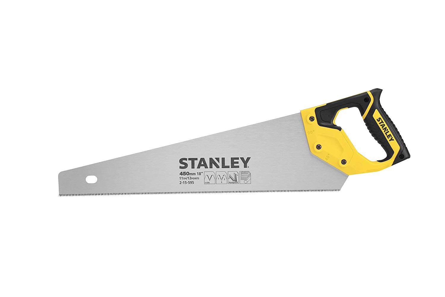

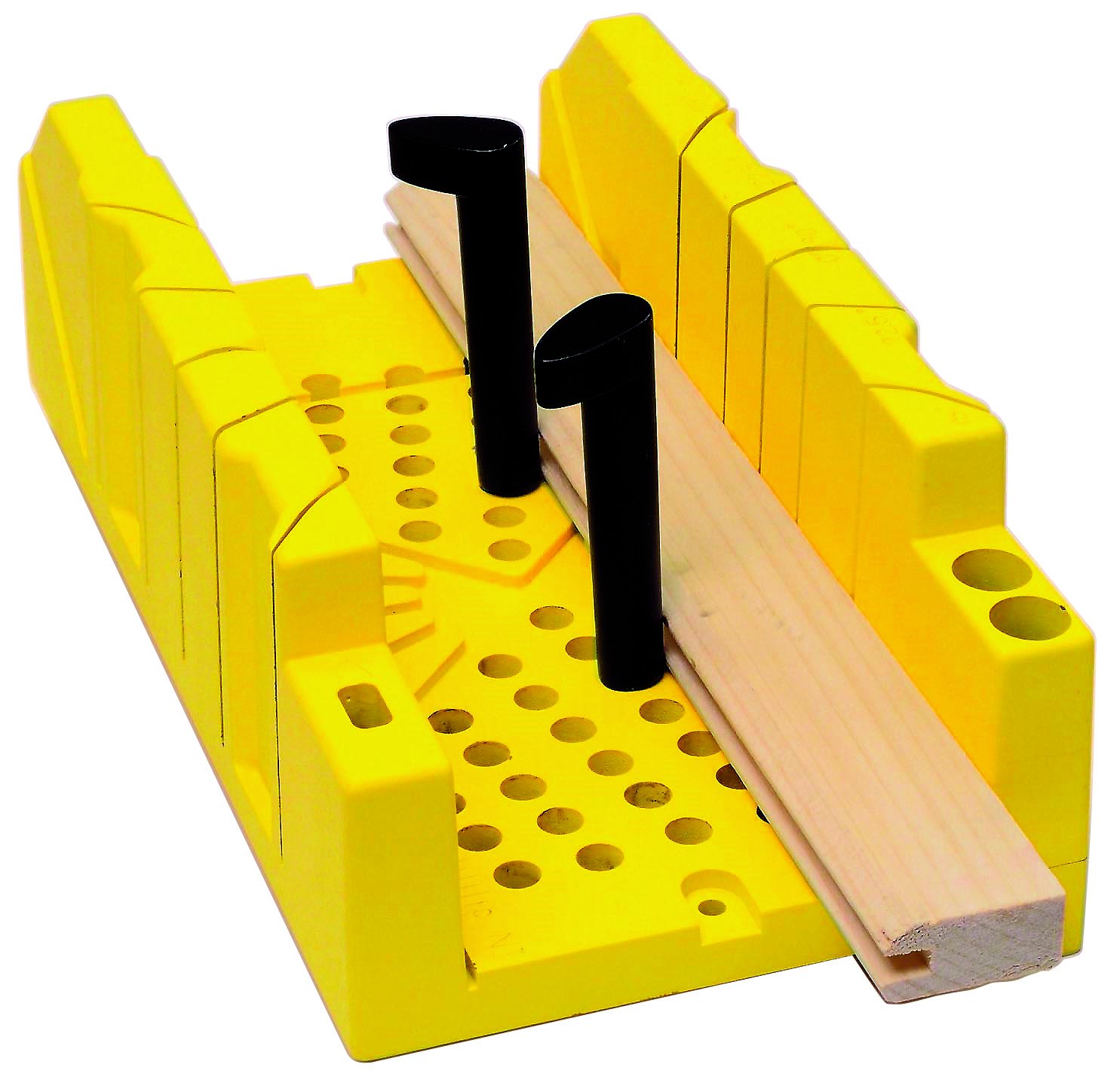

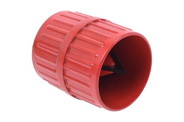

Hilfreich für gerade Schnitte. Die Rohre lassen sich optimal fixieren mit den schwarzen Knebeln:
71hOkK6kpuL._SL1485_.jpg 61U7YO4anqL._SL1500_.jpg Rohrentgrater1011113_600x600.jpg
