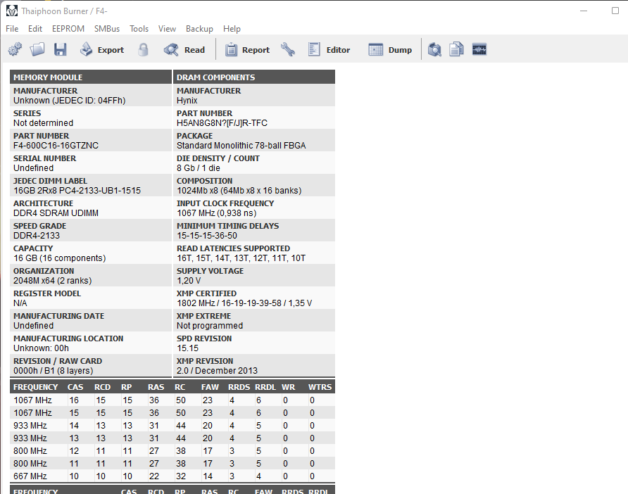

Habe mir erst Neulich neuen Ram gekauft, und viel von B-die usw gelesen, was ist meiner genau? da steht was von 1 die.
ist der gut? Derzeit habe ich den Ram "nur" im XMP stabil zum laufen bekommen. versuche ich ihn mit Niederigeren TImings und Takt zu laufen zu bekommen will der PC nicht mal Starten und muss Reseten. aber ich bin mit dem XMP modus auch sehr zu frieden.
Ich frage mich nur ob ich mit dem OC was falsch mache?
Habe ein Asus Tüf gaming B550 Pro board mit einem 5600x
hab versucht CL 16. 16. 16. 16. 39 einzustellen da stürtzt es schon ab. trau mich schon gar nicht mehr an den timings zu spielen

Das mit dem B was du gelsesen hast, ist bestimmt Samsung B-Die gewesen, richtig? Du hast Hynix, wie man im Screenshot lesen kann. Wie "Taktfreudig" die Module sind weiß ich jetzt aber auch nicht.
Das "B-Die" müsste ja noch vor dem / von dem 1 Die stehen. Allerdings sind deine Speicher eh von hynix, das was man immer als "B-Die" kennt ist von Samsung. Ich würd drauf tippen dass das [F/J]-R bei Part Number am ehesten ein Hinweis drauf ist was es genau ist.

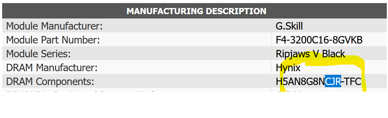

Ich hab Hynix (CJR), sind halt i.d.r Single Ranks mit Vor- und Nachteilen (Etwas langsamer overall als Dual Rank "bauartbedingt", dafür i.d.R. höherer Takt möglich). Meine 3200er laufen seit Jahren problemlos mit 3600 CL16 (19,19 usw). Aber ich sag mal so, direkt die schlechtesten DIEs hast du wenn es CJR wäre jetzt auch nicht erwischt. Da gibts schlimmere Gurken-DIEs.

Wenn du im Typhoon den vollständigen Report ziehst, dann steht es i.d.R. drin. Aber wie hier schon angemerkt, muss nicht zwingend stimmen.

Ich würde auf CJR tippen :)
