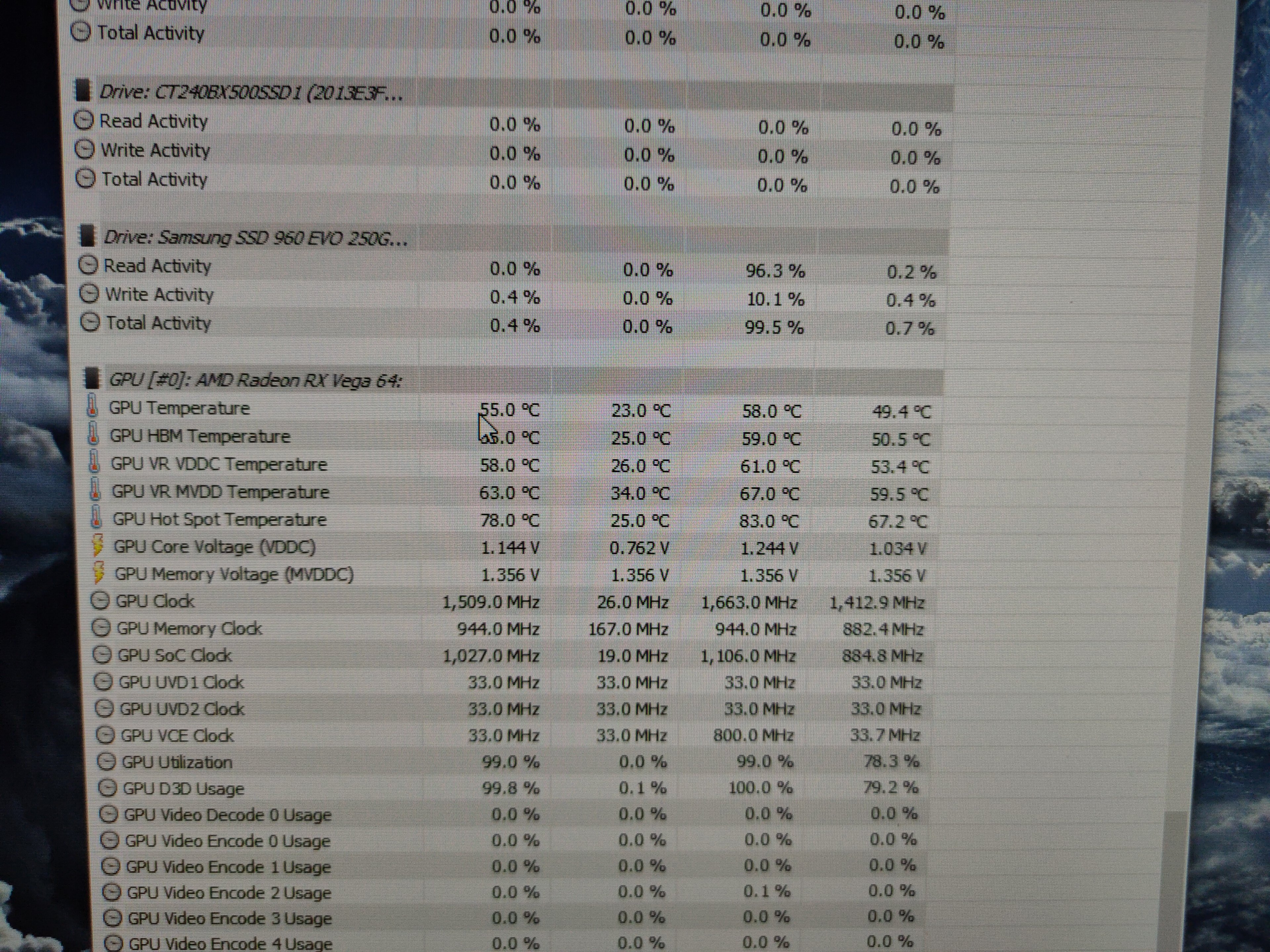

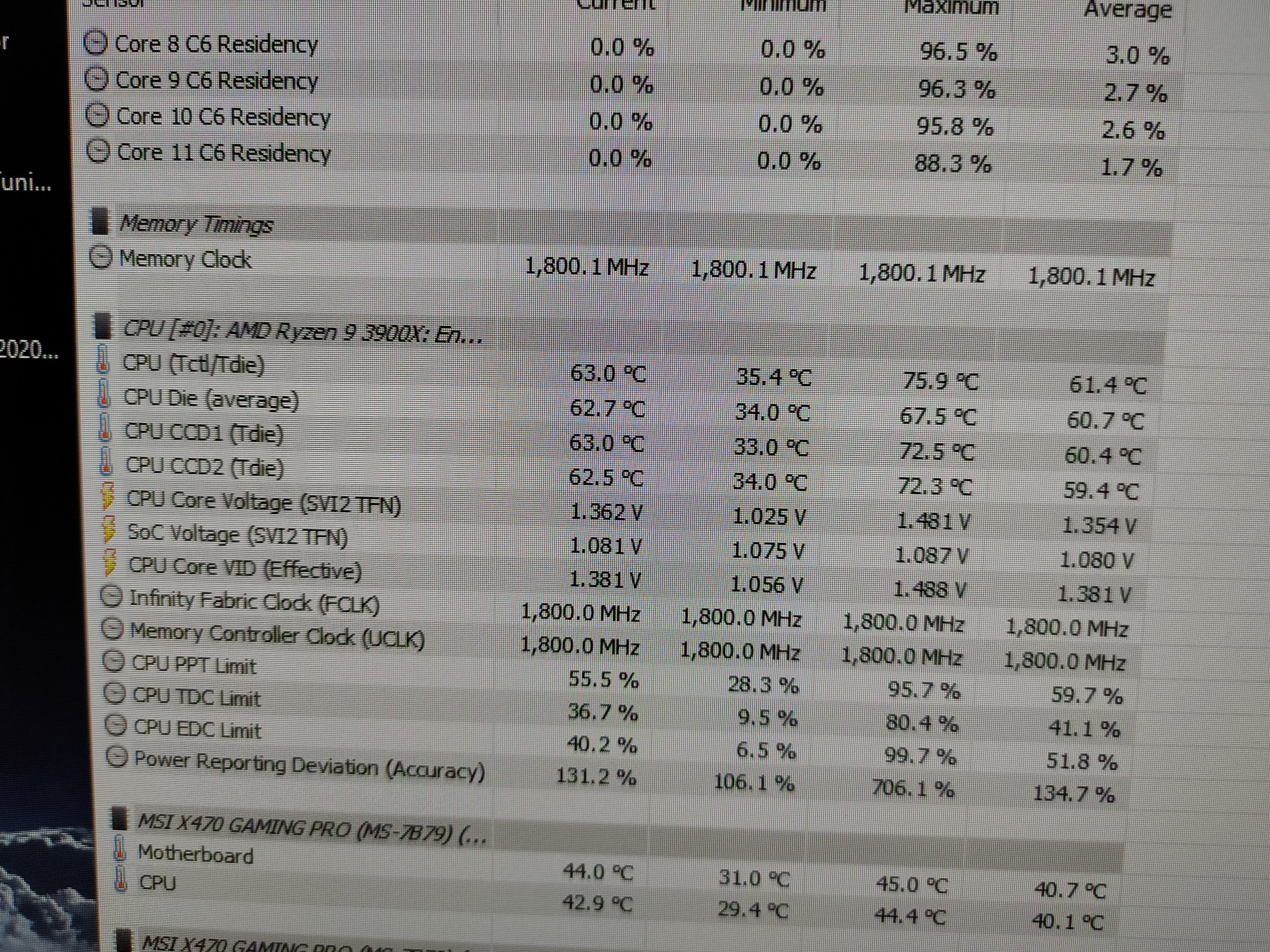

Habe heute mal beim zocken HWinfo mitlaufen lassen und bin doch bisschen überrascht von den Temperaturen (siehe Fotos).

Auf den Fotos seht ihr die Temperaturen nach ca. 1 Stunde Star Wars Battlefront 2 auf max. Settings. Die Pumpe läuft auf ca. 40 % und die Lüfter auf ca. 50%
Sind die Temps noch in Ordnung oder sollten die deutlich kühler sein?

In Ordnung? Selbstverständlich, warum auch nicht!?
Deutlich Kühler? Kaum, wieso auch?! Die Vega 64 LC Stock hat in Tests beispielsweise 65 Grad...

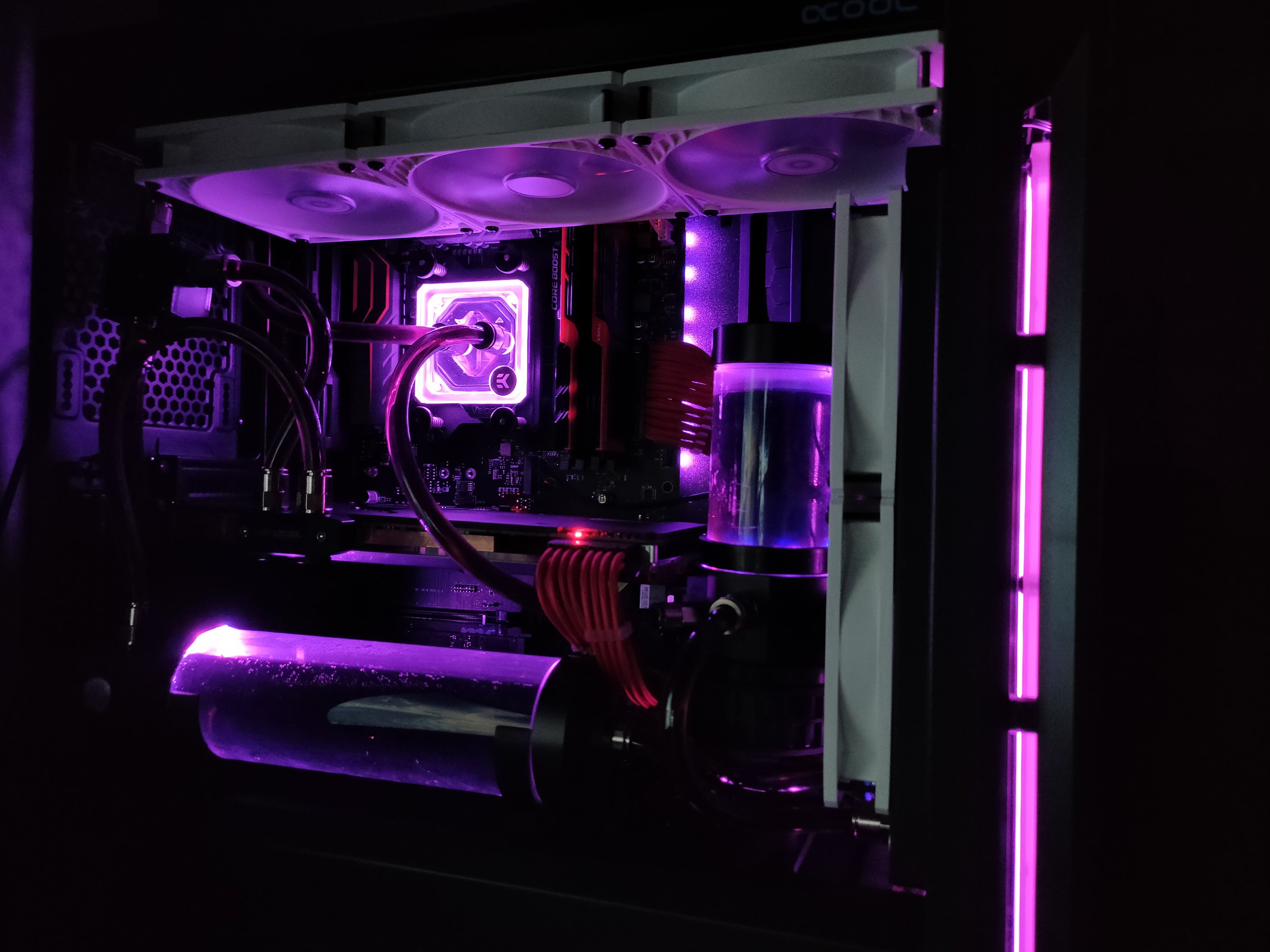

Garkein Lüfter die Luft wird durch den Luftsoog der Radilüfter ins Gehäuse gezogen. Ich lade gleich nen Bild hoch dann sieht du es :)
Hier das Foto vom PC
Ich kann mir das schon vorstellen. Aber nur durch den geringen Unterdruck der erzeugt wird ist das bei weitem nicht genug Volumen. Die Luft transportiert ja letztendlich die Wärme.
Ich könnte mir vorstellen das hinten ein Lüfter (optimiert auf Volumen statt Druck und mit 1000 rpm) schon einiges bringen könnte.

jetzt wo ich das Foto sehe - experimentiere doch mal mit den Lüftern vorn, dass die ziehen und nicht pusten. Dann erzeugst du einen Luftstrom von vorn nach oben raus. ansonsten sieht es doch schick aus, und viel Platz für andere Radis oder Lüfter ist ja auch nicht mehr...

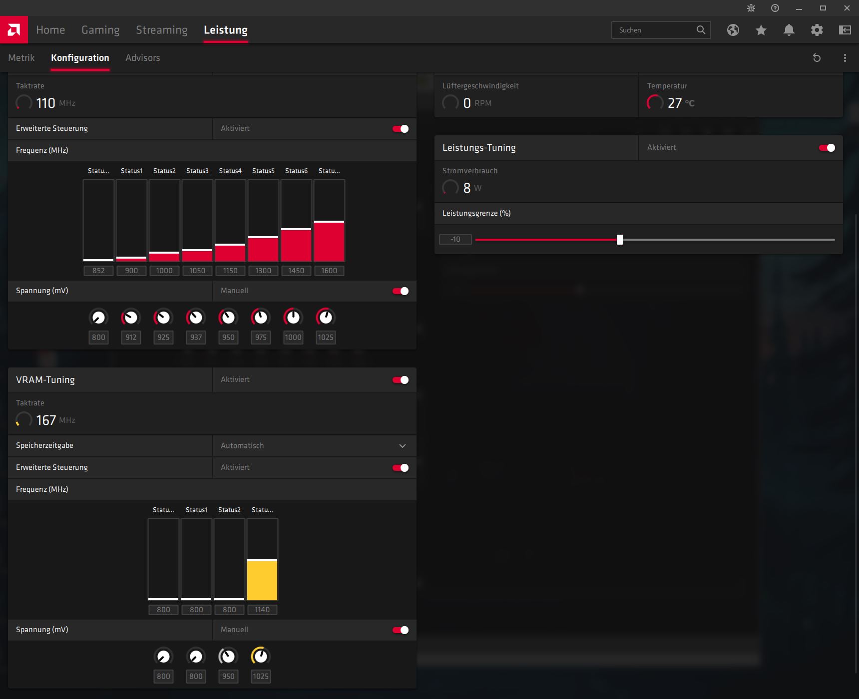

duskstalker schrieb:
das ist ne vega 56 mit vega 64 bios. ziemlich gutes sample.
Sehr nice! HBM bekomm ich bei meiner vega auf 1100. Das komische ist es kann so 2 Wochen gut laufen und auf einmal kakkt der Grafiktreiber ab. Egal ob in einem Game oder auf dem Desktop.
