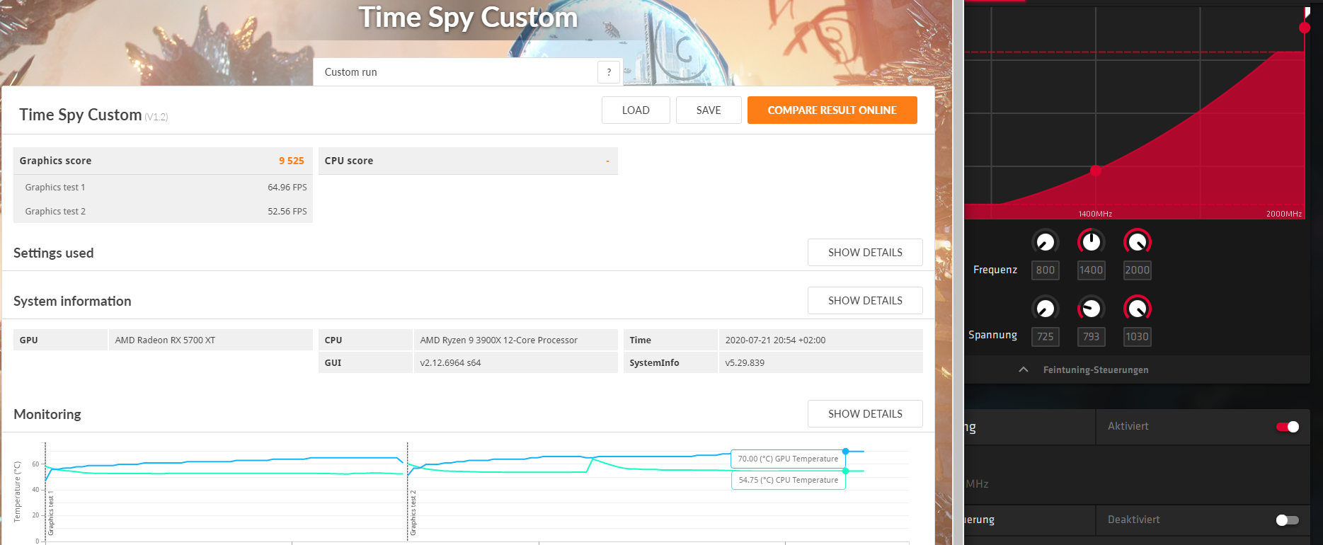

seit ich meine RX 5700 XT habe, „kämpfe“ ich ein wenig mit dem UV und dem OC (mehr aber mit dem UV). Mit meiner GTX 1080 und dem MSI Afterburner war das irgendwie noch leichter/verständlicher.
Wie habe ich begonnen? Im Prinzip wohl wie die meisten: Ich habe von meiner Sapphire Pulse RX 5700 XT erstmal das PT auf +50% geschraubt. Dann zeigte mir der Wattmann 2074 MHz bei 1199 mV. Nun habe ich also den guten alten Time Spy ausgepackt und festgestellt, dass die Karte den Takt nicht stabil halten kann. Immer wieder gibt es Abschnitte, dass der Takt kurzzeitig einbricht. Mal nur 20 MHz, mal 200 MHz. Für mich ein Zeichen, dass es eben nicht stable ist bzw. die Karte in irgend ein Limit läuft (wahrscheinlich Templimit, da Hot Spot zwischen 105 -110 Grad lag).
Was habe ich dann also getan? Ich habe die Karte so lange underclocked und undervolted, bis ich einen Takt fand, der im Time Spy durchgängig anlag (1990 MHz bei 1031 mV). Die Temps gingen dementsprechend massiv zurück (80 Grad Hot Spot). Time Spy mehrere Male 20 Runden durchlaufen lassen. Hat alles gepasst. Nun der Live Test mit RDR2 alle Regler nach rechts. Karte läuft stabil (keine Abstürze) und hält den Takt in verschiedensten Situation auch über Stunden.
Meine Frage dazu: Habe ich es so richtig gemacht? Oder war der Schritt so weit runter zugehen, bis der Takt im Time Spy durchgängig anliegt falsch/unnötig?

der instabile takt wird durch das erreichen eines limits verursacht.
den schritt mit dem "stabilen takt suchen" war nicht nötig, weil du die limits durch das undervolten sowieso teilweise aushebelst.
beim undervolten setzt man zuerst mal den gewünschten takt. bei der 5700 sind so grob 2000 mhz eine gute idee, weil man da schon mit der spannung sehr weit runter kommt. wer mehr performance will, kann auch 2050 oder 2100 mhz nehmen, aber da wird der spielraum immer kleiner.
wenn der takt feststeht, kann man das powerlimit anheben. +50% wird man kaum mehr brauchen, aber +25% sind sicherlich kein fehler.
profil speichern.
jetzt eine dauerlast auf die gpu anlegen (bspw. heaven oder timespy, oder overwatch trainingsmodus bspw) und schrittweise die spannung absenken, bis die karte "soft crasht" und den wert merken. wir wollen maximal einen treiberreset, also nicht riskieren die karte zu hart in den instabilen bereich zu fahren.
bei der 5700 kann man bei 2ghz aber locker bei 1100mV anfangen - 1200mV sind in der regel viel zu hoch.
wenn man dann die crash-spannung hat, kann man 10-20mV darüber anfangen auf stabilität zu testen. spannung so lange erhöhen, bis die karte stabil bleibt.
durch das absichtliche crashen weiß man sehr schnell, wo das limit ist. das spart viel zeit im vergleich zu "von oben herantasten"

Jo. Bin mal bei 1070 mV und 2030 MHz. So läuft die Karte unter last ziemlich genau auf 2000 MHz und wird 99°C Grad warm. Das ist okay. Bisher stable. Mal sehen. ;-)
